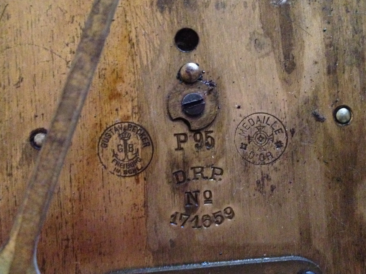

Помогите, пожалуйста, с датированием часов Gustav Becker.

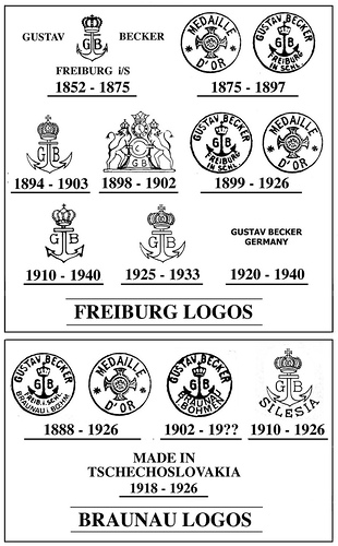

По расположению клейма и медали год 1899-1926.,а с положению выше,то 1875-1897.

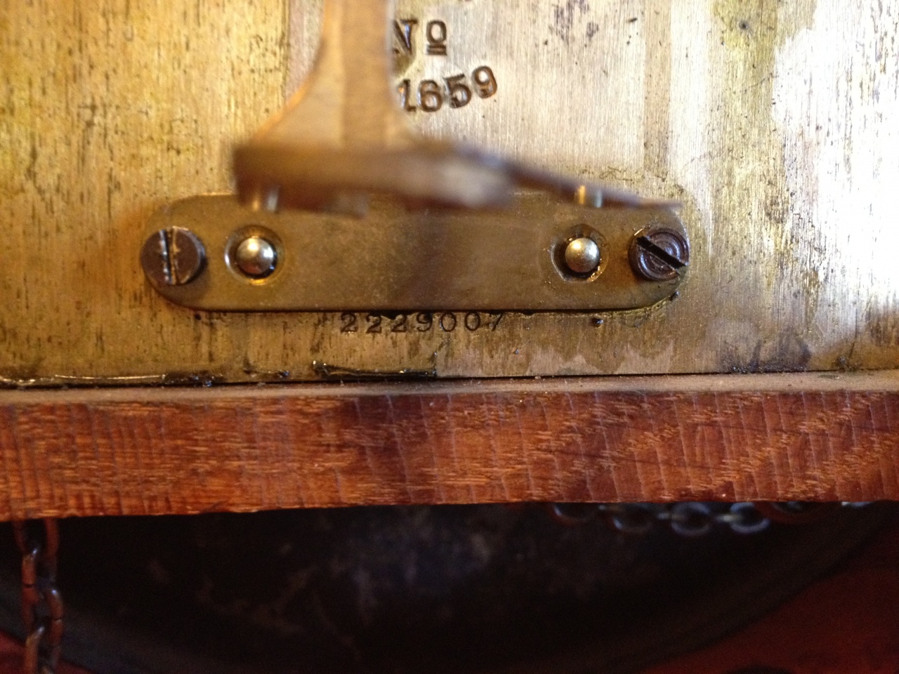

А номер патента 171659 может нести какую-то информацию?
Кстати, обнаружила еще цифры ниже, под номером патента (см. фото). Может ли это быть серийный номер?
Он и есть.
Патент:

Таким образом, год выпуска 1913-й. Как раз и с патентом стыкуется, он действовал до 1919-го.

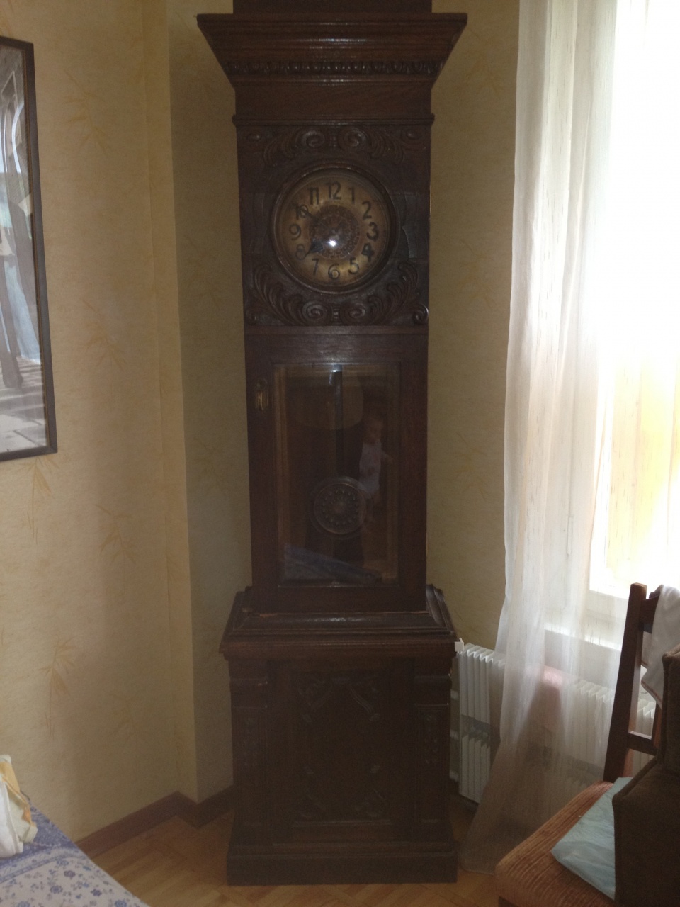

Я имею в виду, могли ли корпус, например, изготовить отдельно от механизма? Существовала ли такая практика вообще с этими часами? Или могли заменить оригинальный корпус на другой?

Могли. Надо смотреть каталоги, типа http://www.any400day.com/1912GB/clocks.htm
Или попробуйте спросить здесь: http://forum.watch.ru/showthread.php?t=31729 Только фото сделайте " в полный рост", чтоб навершие тоже в кадр попало.
