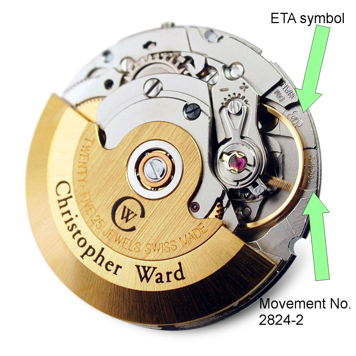

Фотографию механизма именно в Kontiki если для информации могу выложить.
Для примера нашел похожий в других часах.
Так вот, винт регулировки у меня практически находится в самом крайнем положении "-".
Его можно повернуть в зону уже не отмеченную риской или вообще (в качестве бреда) провернуть в пустоту далее к "+".
также за счет чего идет регулировка, головка винта вроде бы не имеет эллипсоидную форму.

Старый 08.08.2012, 11:03
Аватар для marko
marko marko вне форума
Регистрация: 20.08.2010
Адрес: DE-LV
Сообщений: 8,335
Сказал(а) спасибо: 15,044
Поблагодарили 14,957 раз(а) в 3,608 сообщениях
На этой фотографии регулировка иначе выглядит, чем у ваших часов, как я понял. Было бы не плохо фото вашего механизма выложить.
