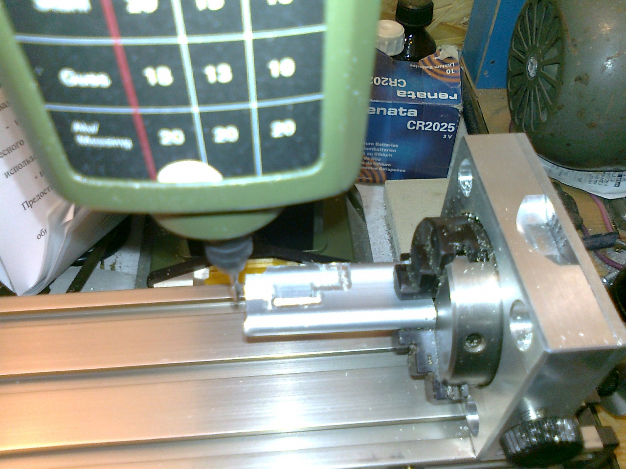

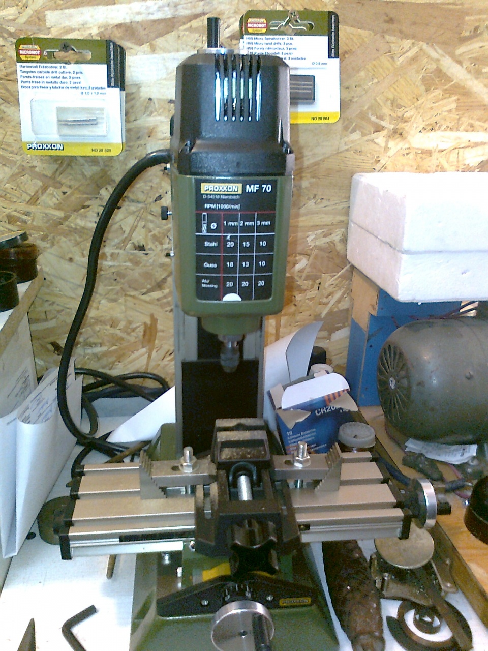

Для этих целей приобрел себе еще зимой микрофрезер с дополнительным оборудованием( тисочки, делительная головка и т.д.) Теперь все это делается быстрее и проще.
ID:	288110   Нажмите на изображение для увеличения
ID:	288111   Нажмите на изображение для увеличения
