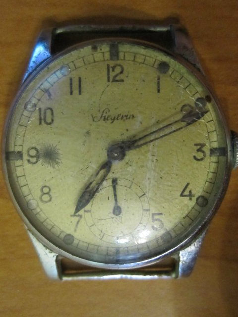

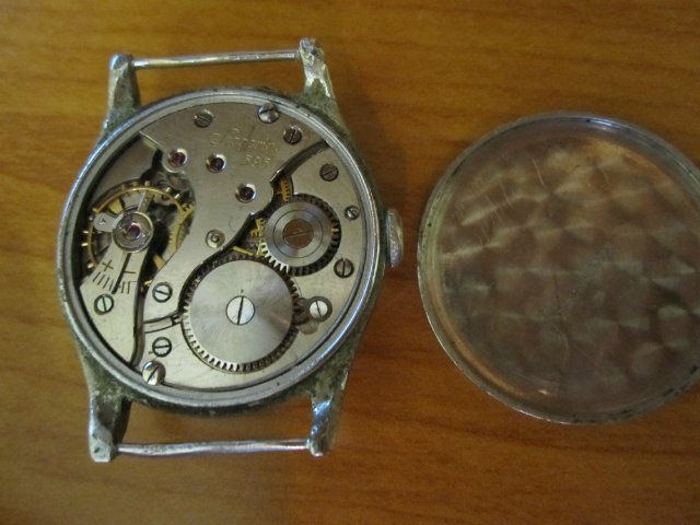

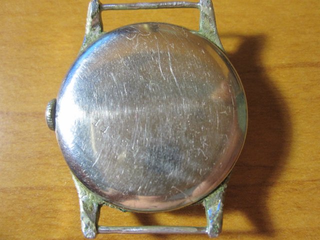

Помогите оценить немецкие военные часы
Часы Siegerin больше о них ни чего не известно

Не понял отчего они стали военными... Немецкие часы. Произведены в Берлине. Фирма в переводе "Победитель". Основана в 1936 году, как дочерняя от швейцарской Альпины. Вроде бы делались к Олимпиаде в Германии. Часто появляются на немецких аукционах. Стоят копейки. Спросом особым там не пользуются.

Часы в стиле Кригсмарине , но нет заветных буковок КМ
От этого доказать , что они принадлежали к ВМФ Германии WW2 не представляется возможным .
Хотя это вполне возможно и военный заказ , но "до введения маркировок " -- правда от этого ценности не прибавится .
Вот аналоги , но с маркировкой Кригсов :
http://forum.watch.ru/showthread.php?t=34679
http://germanwatch.proboards.com/ind...lay&thread=287
http://forums.watchuseek.com/f11/k-m...ed-349954.html
Соответсвенно буковки КМ очень влияют на ценность в сторону увелечения
Порядок цен "с буквами и без" -- может разниться в несколько раз .

какова их примерная цена
мне предложили 50 $

Сообщение от maksi108 Посмотреть сообщение
мне предложили 50 $
Ну наверное в таком состоянии где то так и есть -- плюс-минус ... в зависимости от хода . ИМХО
Тут точной определенности нет -- "на любителя" . Плюсом является только , что все оригинальное и хороший материал для "умельцев"
Город у Вас веселый , творческий
Не удивительно будет если они после "реставрации" где-нибудь всплывут в продаже уже с КМ ....

да больно уж мне эти часики запали в душу
отреставрировать бы и самому носить вот это было бы дело

У них есть какая-нибудь подсветка? Цифер востановить можно, хезалитовое стекло тоже не проблема. Главное понимать насколько велик износ механизма, опять же как камни вытерлись и прочее. Весьма в приличные деньги может встать

в теме я ноль, но насколько видно то механизм в норм состоянии, подсветка на краях стрелок немного

Сырье для творчества первосортное. Скоро новые КМ на Молотке появятся.
Тогда хочу Вас предупредить !
Краска на стрелках и цифрах изготовлена на основе солей радия -- радиактивна и прилично фонит !
Соответственно "без определенной подготовки" лезть внутрь часов опасно для здоровья .
Особенно опасна при разборе "пыль" из под стекла которая как Вы говорите "осыпалась на краях" и пылью этой можно по неосторожности загадить жилое помещение .
Предупрежден -- значит вооружен
