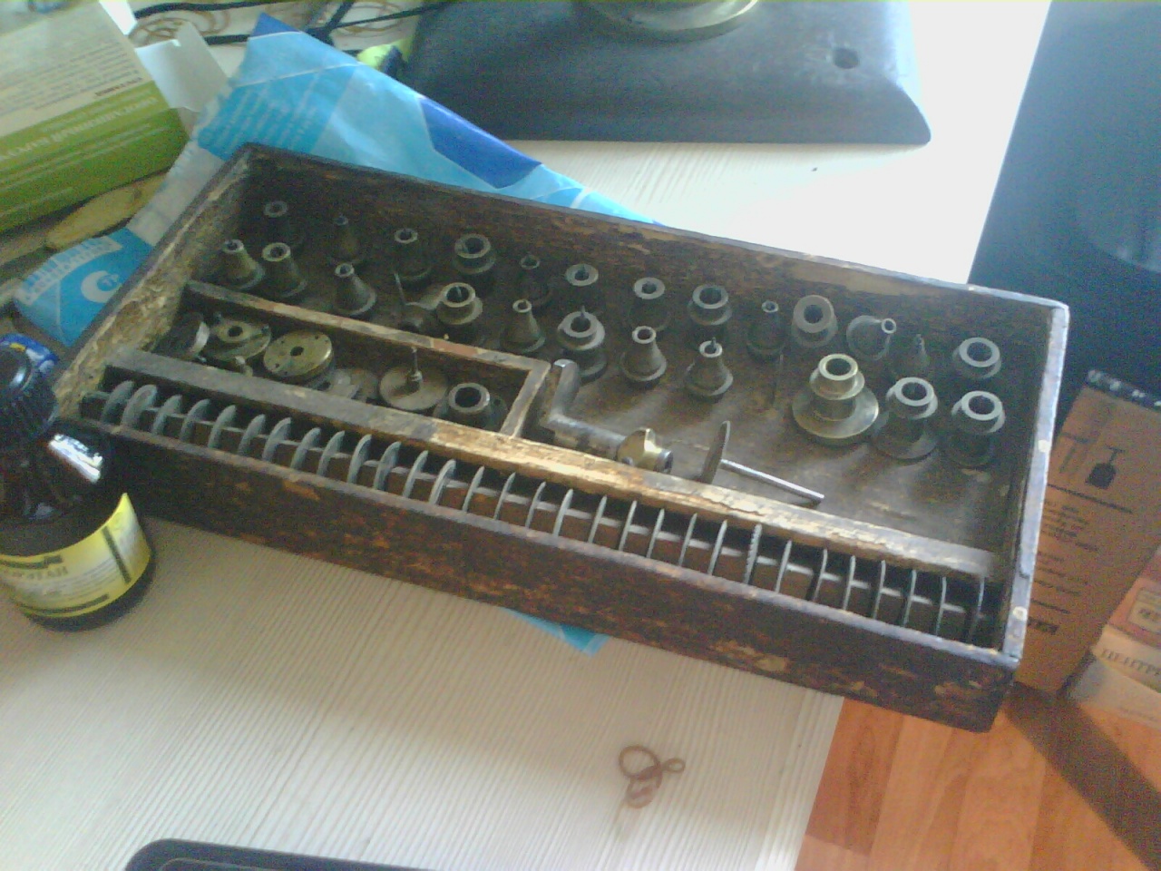

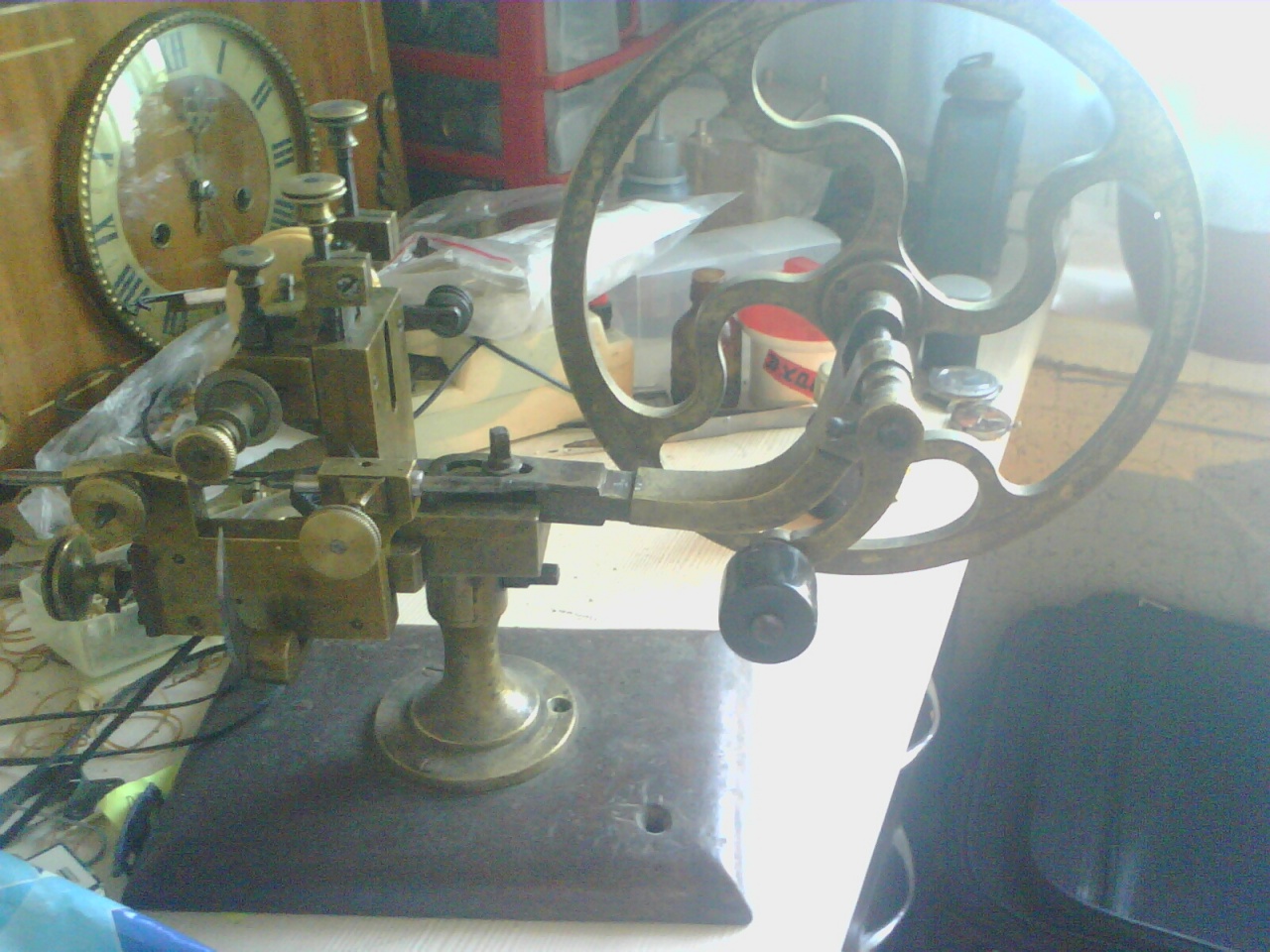

У одного знакомого имеется вот такой старый немецкий станок для ремонта часов. ПРинцип работы на нем в общем то понятен, но непонятно предназначение головок, лежащих в коробке на втором фото. Есть мысль, что они нужны для регулировок во время работы, однако как их применить, понятия не имею. Объясните пожалуйста, для чего ни и как их применить в работе со станком

Привет. Эти головки для упора диска шестерни. Ставятся под размер колеса чуть меньше ,чтоб не затронуть зубья при обработки на толстый вал. Головки с одной стороны все одинаковые,этой стороной и насаживаешь .если есть ось.то дополнительно центруется пуансончиками с двух сторон. классный станок .комплектный. У Дональда Де Карля в книге есть как пользовать станок. Сам .таким пользуюсь. С уважением.

Добавлю, что это вельцмашина для работы с зубьями колес ( к примеру уменьшить или увеличить их высоту, утоньшить зубья, поправить профиль). Машина нужна очень редко и совсем не нужна, если есть зубонарезная машина. У меня тоже есть полностью комплектная, но пользуюсь зубонарезной, ставя на нее фрезы и от вельцмашины.
