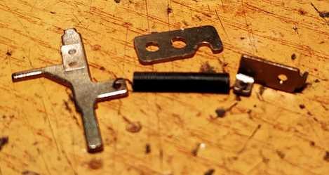

Это руководство по ремонту упомянутых в заголовке часов. Таких, как на первом фото.
На случай, если колебания камертона не удается запустить "шмырганием" рычажка запуска.

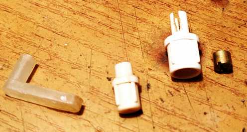

1. Демонтируем - снимаем потягиванием рычажок запуска. Отвертываем против часовой стрелки ручечку установки нуля и шлицевую гаечку перевода стрелок - см. фото.

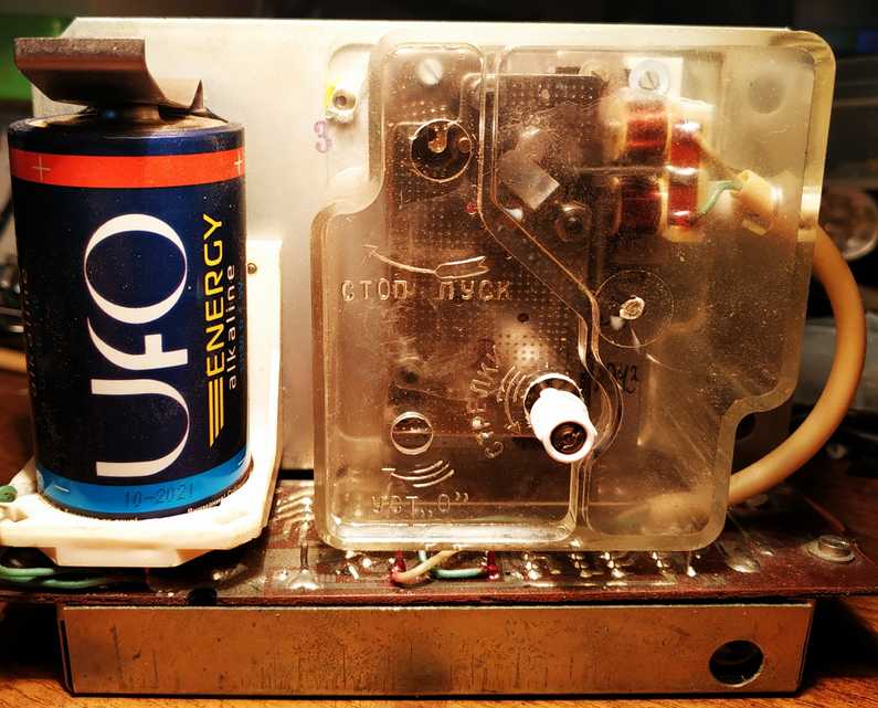

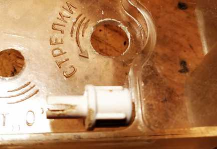

2. Отвертываем 2 винтика крепления пластиковой крышки и снимаем ее. Увеличиваем диаметр отверстия "Стрелки" в крышке настолько, чтобы ручечка свободно в него проходила. Я "рассверлил" отверстие вращая в отверстии половинку обычных канцелярские ножниц - см. фото.

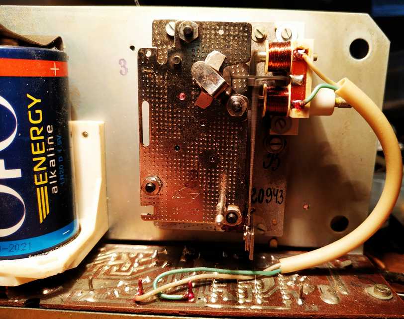

3. Отвертываем 2 винтика крепления штатного рычажка запуска с шайбочками и ползунка с пружинкой - см. фото.

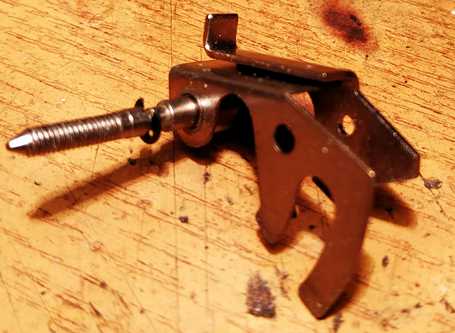

4. Снимаем фигурный рычаг установки нуля. Для этого мелкой отверточкой снимаем с оси рычага черное колечко зегера - на фото оно на оси слева.

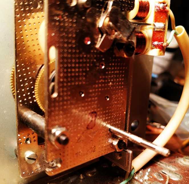

5. Механизм стал выглядеть как на фото 6.
6. Замечаем на механизме латунное колесо напротив батарейки - часть колеса, которая ближе к батарейке вращается сверху вниз, а, между батарейкой и колесом свободно прозодит палец!
Теперь можно пальцем, легчайшим коротким нажимом на это колесо запускать вращение "анкерного" колеса!
7. Закрепляем на место гаечкой ручечку перевода стрелок и надеваем на место без крепления пластиковую крышку-кожух. Она держится на месте сама по себе.
Осталось не забывать менять батарейку и запускать часы, сняв крышку.

Здравствуйте. Все сделал по инструкции. Гул есть, часы не пускаются Я не совсем понял пункт 6. Какое колесо и в каком направлении нужно легко нажать? Спасибо.

Если часы не запускаются, проблема чаще не в рычаге запуска (хотя и такое бывает), а в застывшей смазке ходового колеса. В таком состоянии часы лучше не запускать - даже в случае удачного запуска от цапф ходового колеса не останется ничего через несколько часов или дней.

Или эта цапфа ходового колеса , уже сломана , что то же не редко бывает . А вообще, нужно для начала (до запуска ) все перемыть в разобраном виде и осмотреть, потом собрать и смазать и лишь после, если все норм пытаться запустить часы.
