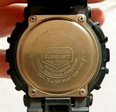

Здравствуйте уважаемые форумчанин есть такой вопрос
Возник перед покупкой часов CASIO G-SHOCK GA-110
Нужен знаток который в них разбираеться и сможет отличить оригинал от подделки
https://www.olx.ua/d/obyavlenie/casi...k-IDLOHTq.html
Слушает лишь момент с тем, что вместо GA-110 написано CA может кто знает опечатка вышла на крышке
Так вообщем часы похожи на оригинал

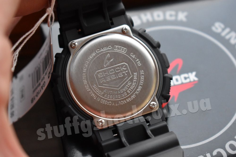

Качество картинок "переплюнет" любой нло-журнал (это может быть признаком обманщика), зато на профиле фото у него явно не на сименс-65 сделано.
Но и так видно что они затасканные, цена за "легкую потертость" слишком низкая для этого сайта, а за такие дорого.
Недавно видел у коллеги поддельные GA-100, там уже и подобие канавки на крышке научились делать и винты как на оригинале, отличить трудно, особенно по фотографиям 0,01 мегапикселя. Ваши хоть и похоже на оригинал, но неизвестно оригинальный ли ремешок, вид очень-очень б/у, неизвестно сколько раз могли менять батарейку и каких делов внутри натворили (сорванные винты, криво вставлена резинка и т.п.).
Насчет букв CA на крышке - то может свет так попал что не похоже на G, но если там С то точно фейк.
Из-за одного только состояния брать не стоит, а если еще и подделка....
Даже фирменные шляпки большого диаметра подделывают? Тогда единственный способ проверить - попросить фото модуля, в оригинальный модуль ставится очень маленькая батарейка CR1220, в подделках как правило применяют 2016 или 2025.

siealex, в целом отличить можно, но кто не знает может подумать что оригинал. Канавка вокруг крышки не такая как настоящая и еще по мелочи.
