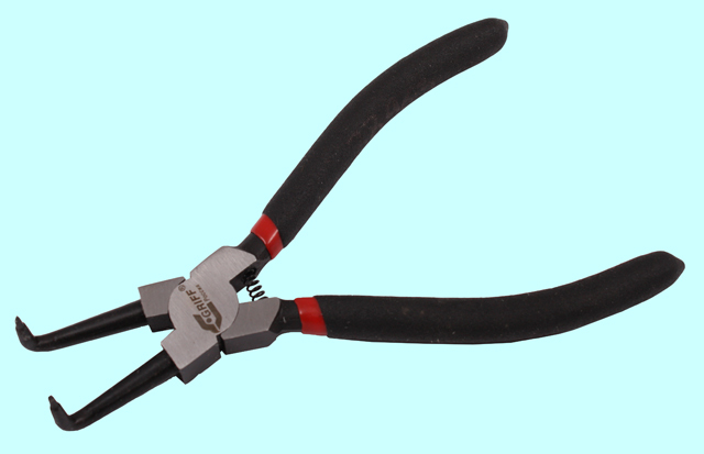

Я раньше все время пользовался клещами для снятия пружинных шайб.

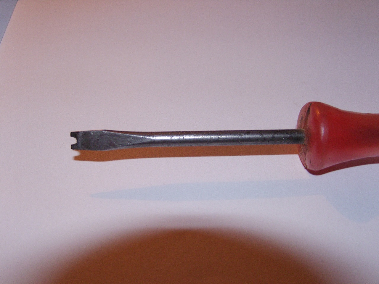

Если не сможете найти биты или же поджимает время, попробуйте сделать так - берете обычную биту под обычный шлиц - или просто подходящую по размеру отвертку - и по месту делаете в жале отвертки пропил, болгаркой или надфилем, чтобы размеры совпадали с винтом, они называются спаннеры. У меня таких несколько штук самодельных, когда появлялось что-то новое хитрое, я просто брал новую отвертку.
http://osvoidom.ru/otvertki-tipy-razmery/
