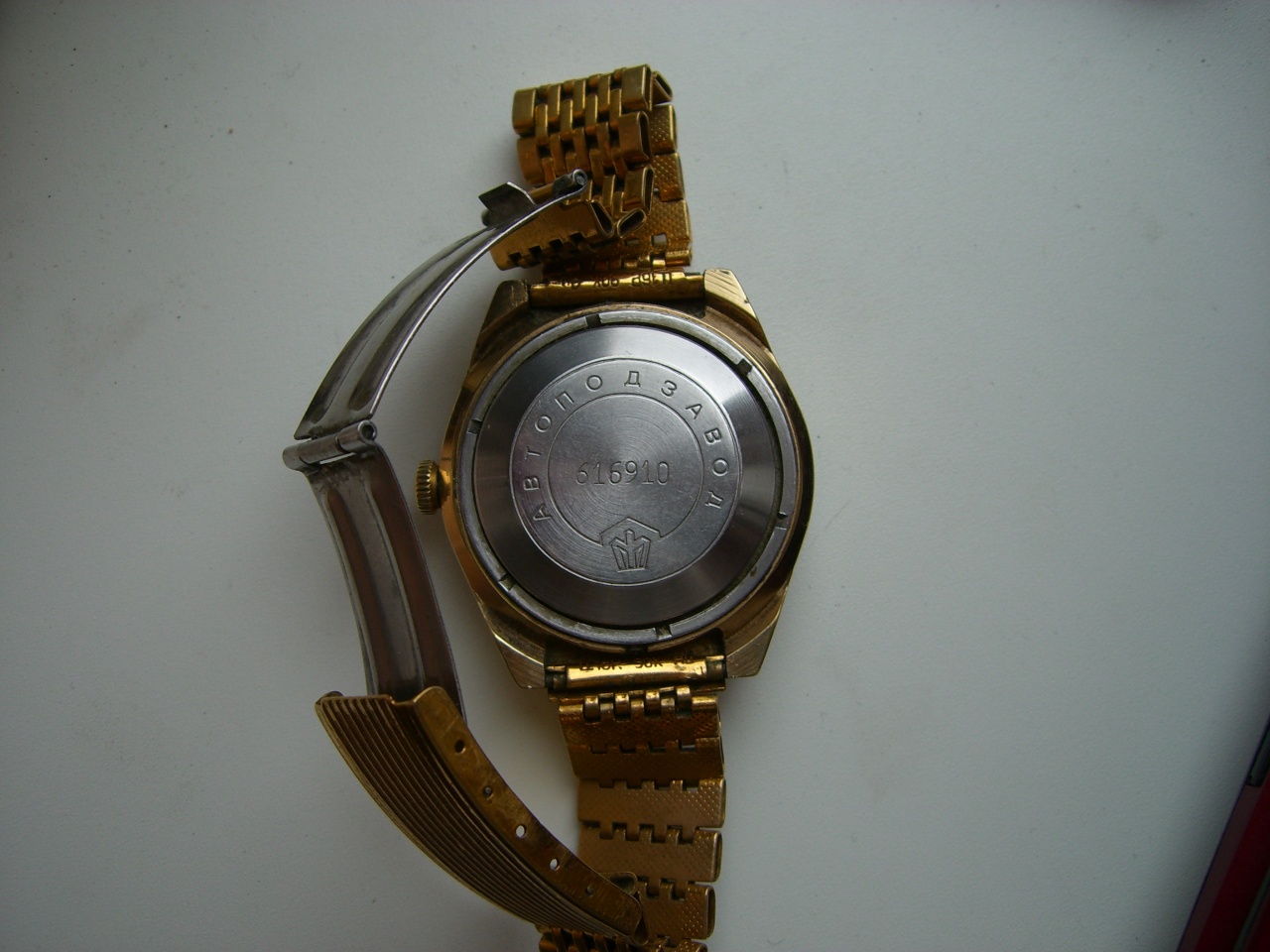

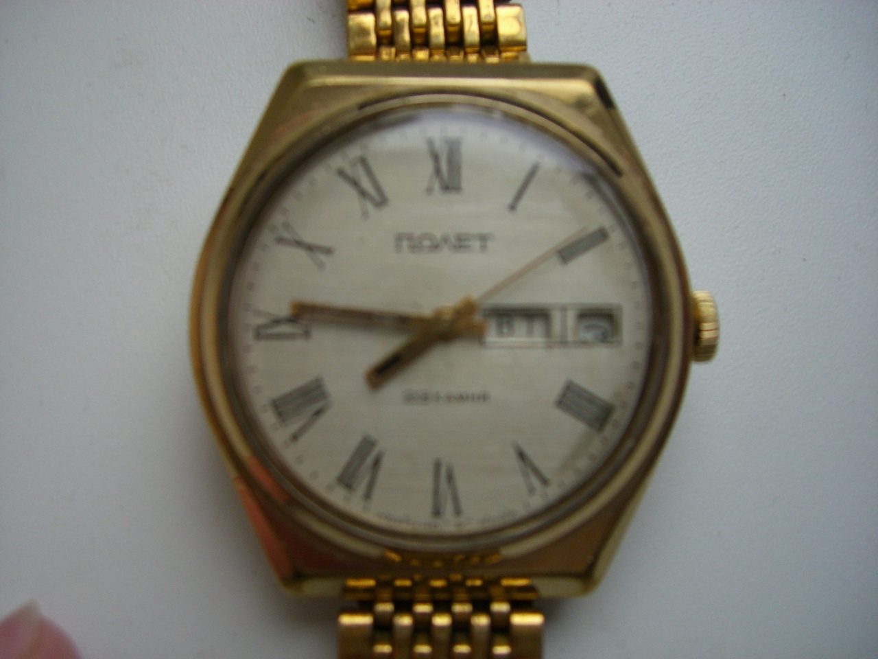

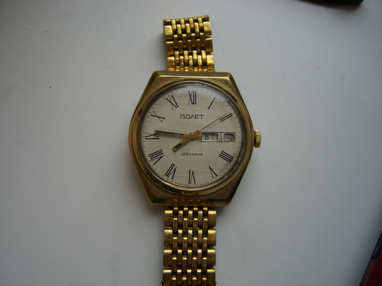

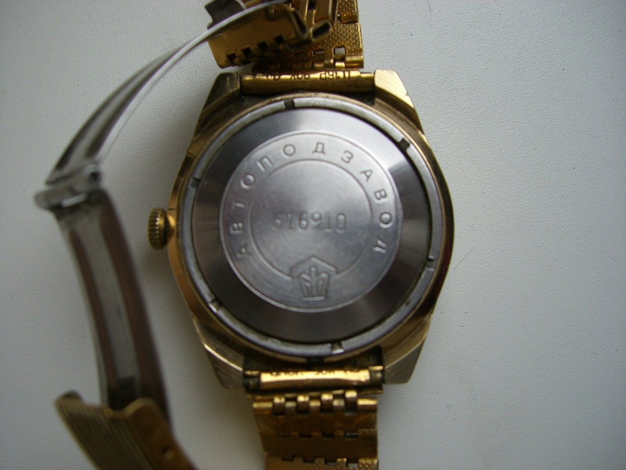

Приветствую форумчан!
Недавно ко мне попали, можно сказать по наследству, вот такие часы Полёт. Они с автоподзаводом, идут очень достойно, тикают как новые Браслет наверное не родной. К сожалению не переводится число, зато всё остальное работает как положено. Если есть информация, что за модель и какого года выпуска, поделитесь. И ещё, очень хочется их восстановить, если есть варианты, где это можно сделать, подскажите плиз. Спасибо!

Скорей всего 90-е годы судя по задней крышке. Восстановить не вопрос, но без опыта не сделаете, подводных камней там много. Механизм на базе 2609Н с календарем и автоподзаводом. Шифр вроде 2627Н. Делать противно, очень чувствительный к качеству смазки и не всегда с первого раза удается поставить переводной вал после установки в корпус, разлетается ремонтуар, а это влечет снятие стрелок, цифера и календаря. Конструкция неудачная.
