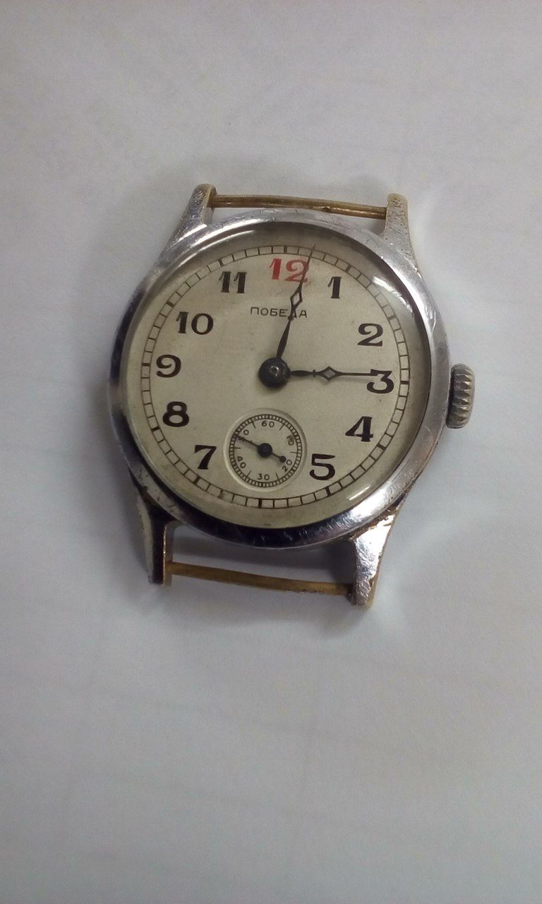

Требуется помощь в определении часов Победа 17 камней ЧЧЗ. Насколько редки такие часы, или это все таки так называемая "котлета" если есть знатоки буду благодарен за информацию...

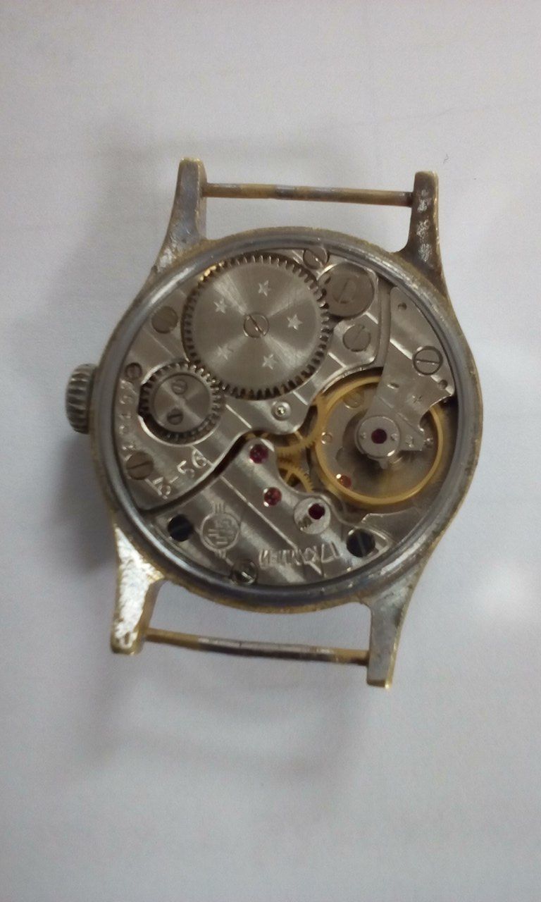

А где 17 камней?
Старый 08.02.2017, 11:44
Аватар для Nikola Piter
Nikola Piter Nikola Piter вне форума
Регистрация: 09.04.2012
Сообщений: 230
Сказал(а) спасибо: 15
Поблагодарили 61 раз(а) в 46 сообщениях
В часах,где же еще...

Не уверен, что он от Победы, скорее он от Дружбы.

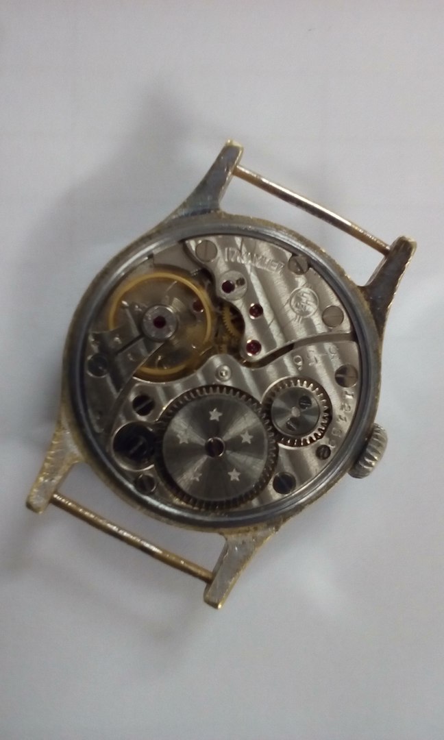

Сообщение от Nikola Piter Посмотреть сообщение
Да, но там нет 17 камней, там 15... Куды 2 камня дели, супостаты!?
Старый 08.02.2017, 12:01
Аватар для Vilos
Vilos Vilos вне форума
Регистрация: 08.03.2013
Сообщений: 9,003
Сказал(а) спасибо: 16,547
Поблагодарили 35,104 раз(а) в 6,753 сообщениях
Два накладных камня на анкерном колесе.

правильно ,на мосту и в плате два накладных камня.
