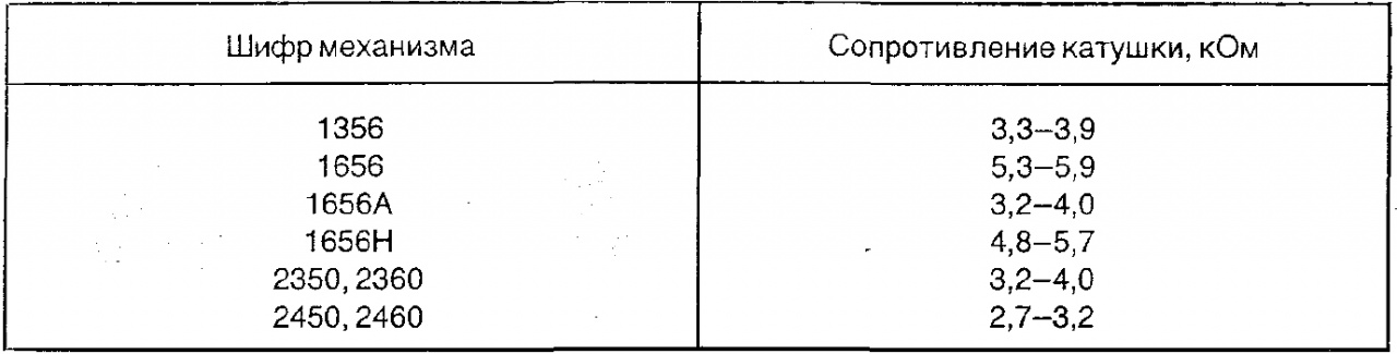

Друзья, подскажите, пожалуйста! Или ткните носом, в тему, ибо сам не нашел. Я кварцевые часы практически не ремонтировал, но вот приходится. Вопрос такой: как прозвонить катушку на обрыв? И чем? Омметром? И что он должен показать на хорошей, годной катушке? А что вообще приходит на катушку? Чем померить? Да, еще.. кто-нибудь разбирал шаговый двигатель Полёта 3050? или он не ремонтируется в принципе?

Примерно 2 кОм должен показывать, точнее смотрите в тех.мануалах по данному калибру.
В 99.9% - если есть сопротивление в пределах разумного, с катушкой всё хорошо.
И проверяйте на короткое замыкание с основой катушки, очень редко, но бывает КЗ.
Проверяется Оммометром или любым прибором поддерживающим эту функцию.

По советским кварцевым:

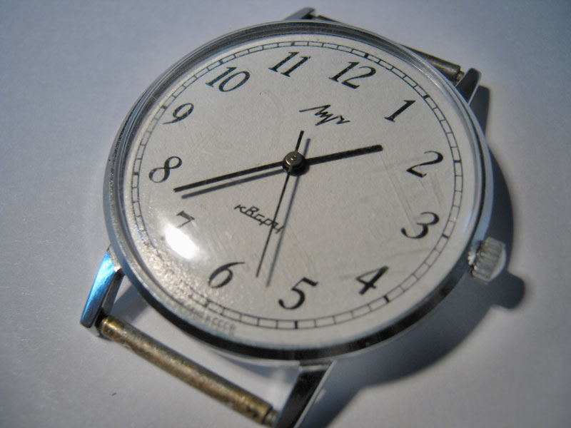

Вот, кстати, вот такой Луч сделал. Состояние очень уж радует. У него магнит на роторе отклеился. Может, подскажете, чем приклеить? А то я весь ротор заменил. Часы, кстати, спешат примерно на секунду в сутки. Щас пытаюсь выставить поточнее.

Сообщение от KARAULOW Посмотреть сообщение
Мне не попадалась такая неисправность в наручных часах. Бывало на китайском настенном кварце, но там проще, клеил супер-клеем.

Старый 09.03.2012, 14:12
Аватар для Trops
Trops Trops вне форума
Регистрация: 15.11.2006
Сообщений: 6,212
Сказал(а) спасибо: 2,098
Поблагодарили 2,147 раз(а) в 1,545 сообщениях
Ротор можно приклеить любым клеем нормальным, там минимальные нагрузки на него

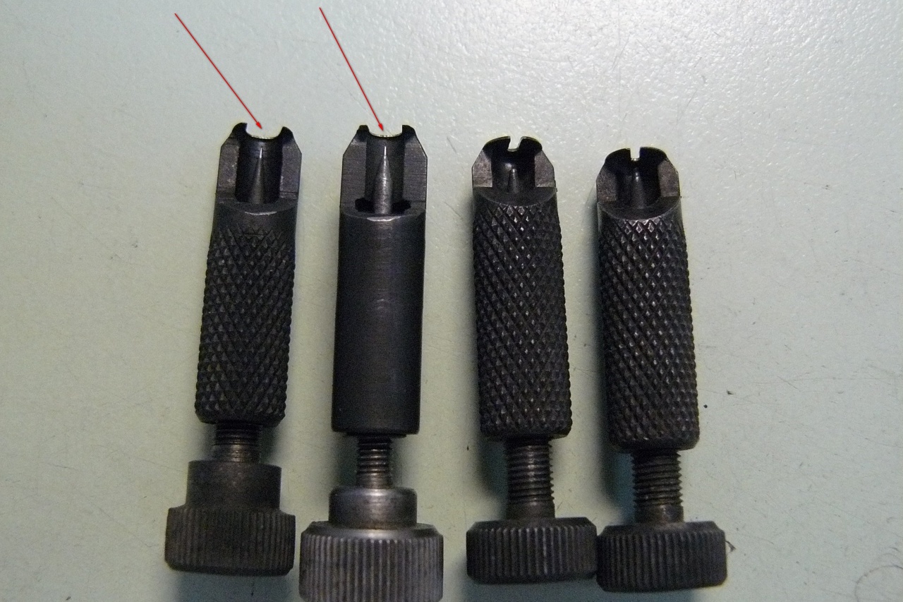

Да, шаговый двигатель можно разобрать при помощи самодельного инструмента, как на фото отмеченными стрелками, только уже не помню какой для 3050, а какой для 3056.
