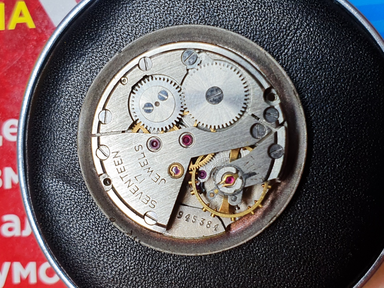

Что за механизм?
Доброго дня! Есть мех, я думал, что 2614 2Н, но есть различия. Вроде мех стоял в Poljot 17 jewels. Гугл не помог найти точно такой же по картинкам. Что скажете? Фото прилагаю.

Так и есть Poljot 2409 17 jewels. Или 2414.

Точно. Это они. А как определить 2409 или 2414? Есть разница и где?
Сам поискал в интернет. Выходит что 2414 ставили в амфибии. Эти были в простом корпусе. Так что выходит что 2409. Правильно ?

Определить по наличию или отсутствию календаря.
Эти механизмы в Амфибии не ставили.

Не ставились? Где-то вроде вчера прочитал. Видимо не так понял.
С календарем это какие?

Вы уверены? А что тогда тут продают? вроде Восток амфибия 2409:
https://shop-vostok.com/catalog/chas...9+Восток
Да в интернете много примеров с 2409 и Амфибии. Я что-то успустил?
И если дело в календаре и те что с календарем 2414, так? то ы нашел примеры когда продают Полеты 2414 и без календаря. Например тут: https://antique-watch.com.ua/chasy_n...nnye_17_kamney
Может еще раз обьясните как отличить один от другого?
Спасибо!
П.С Модераторы, надеюсь я не нарушил правила размещая ссылки в качестве примеров? если да, то можно их удалить.

Я что-то успустил?
Вы всё успустили.
Коротко - ваш механизм Полёт, в Амфибиях механизм Восток.

Возможно, вы правы. Я думал что мех 2409, а фабрики разные могли ставить такой мех в свои часы.
Мои с календарем, Полёт. Это 2409 или 2414? Если вы не можете ответить, это ок. А то судя по вашим ответам , вы либо не можете точно назвать либо просто вам нравится недоговаривать.

Без календаря - 2409
Одинарный календарь - 2414
Двойной календарь - 2428
Список всех спецификаций есть в часовых учебниках (на несколько страниц).
Сообщение от rustinbox Посмотреть сообщение
В интернете продают много всякой бесовщины, собранной на коленках. Если и правда интересуетесь, нужно смотреть не барахолки, где продают невесть что, нужно смотреть первоисточник - каталоги. Они тоже есть в интернете.

Добавлю в защиту Uvarrov, он точно ответил. Вы же показали только одну сторону механизма а в данном случае больше чем один калибр выглядит одинаково. Так что все верно. Если с календарем то 2414.
Ваш механизм сделан 1м Московским. Для экспортного Полета.
Калибр имеет 4 (в основном) цифры. Первые 2 это диаметр в мм. А вторые две код ‘функций’: с центральной или боковой стрелкой, с календарем или нет, с противоударным или нет. И у каждой комбинации есть код. 14 это: центральная секунда, противоударность и одиночный календарь. Если бы ва показали циферблат то сразу бы получили ответ: 2414.
Ваш полет это не из амфибии. Были Полетные амфибии но совсем на другом механизме.
