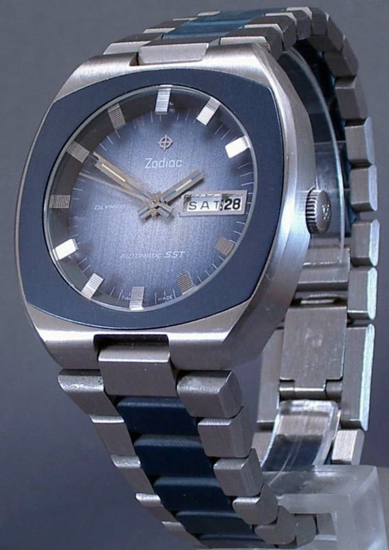

30 лет без обслуживания - возможно ли это

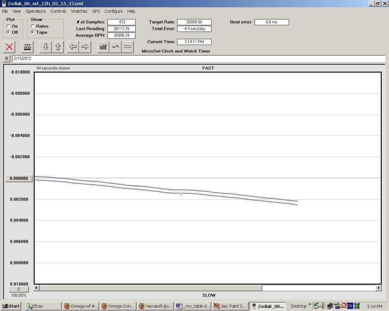

Довольно редко но приходилось сталкиваться с механизмами бывшими без обслуживания очень долгий срок, но тем не менее по всем измеримым параметрам в прекрасном рабочем состоянии. Под измеримыми параметрами имеются в виду те, что доступны на обычном тестере, так сказать без разборки механизма, замера износа, рассматривания под микроскопом и пр., т.е. в первую очередь амплитуда, выкачка, позиционная ошибка, резерв хода, вид графика биения баланса.
Здравый смысл подсказывает, что за многие годы масло должно превратиться в асфальт со всеми вытекающими последствиями.
Соответственно появляется вопрос является ли хорошая амплитуда достаточным условием продолжения эксплуатации часов, или таки надо обслуживать периодически, даже если амплитуда в норме.

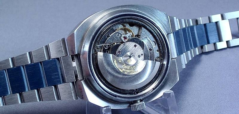

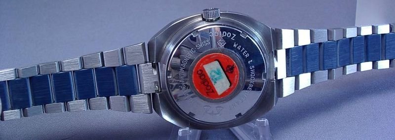

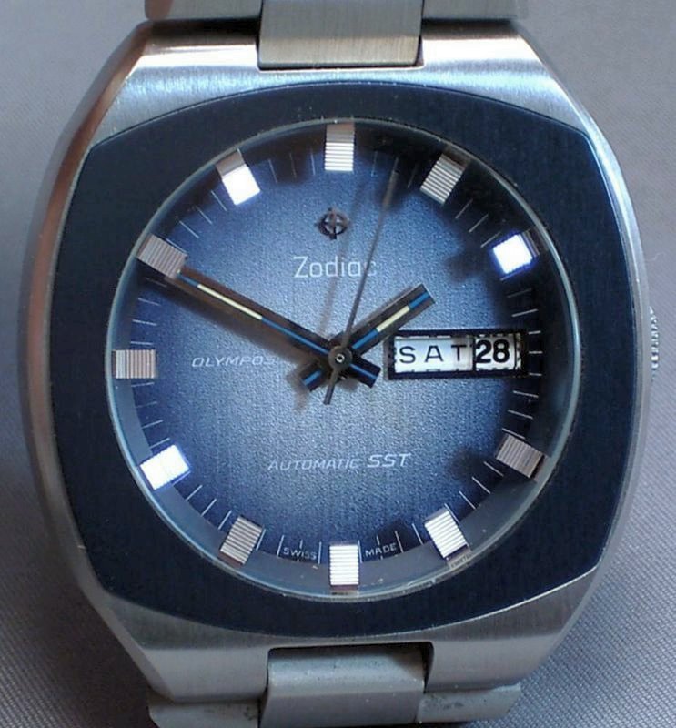

Конкретный пример, у меня на столе Zodiak Olympus SST 36000 bph, примерно 1975 года выпуска, 99% ни разу не обслуживался, что подтверждается состоянием крышки, винтов, а также бывшим владельцем.
На тестере показывает (d-up,d-dw,3h,6h,9h,12h сек/день) -1, -7, -2, -2, -7, -5.
Амплитуда 306 градусов горизонтально, около 300 в вертикальных положениях. Выкачка 0.2-0.9 мсек в зависимости от положения.
Собственно вопрос - как такое может быть, и нуждаются ли часы в обслуживании?

Обслуживание всё равно придётся делать. Для примера приведу автомобиль, ездит, не ломается, но масло то надо менять. Рано или поздно будет износ.
Старый 18.02.2012, 02:43
Аватар для Slepoy
Slepoy Slepoy вне форума
Регистрация: 19.01.2011
Адрес: РФ Крайний север
Сообщений: 2,074
Сказал(а) спасибо: 2,996
Поблагодарили 3,672 раз(а) в 1,057 сообщениях
Сообщение от victor_12 Посмотреть сообщение
Часы могут и по 50 лет ходить без обслуживания, к примеру, хорошо знакомые Вам 2809.
В данном случае: или очень малая и аккуратная эксплуатация, или не носились вообще. Смазку поменять необходимо.

Да, вероятно не использовались, будем обслуживать конечно, но вообще таки не понятно почему амплитуда в норме, хотя смазка должна была загустеть прилично.
Возможно количество масло изначально было минимально, собственно как и должно быть.
Всем спасибо за комментарии, особенно про смазку автомобиля

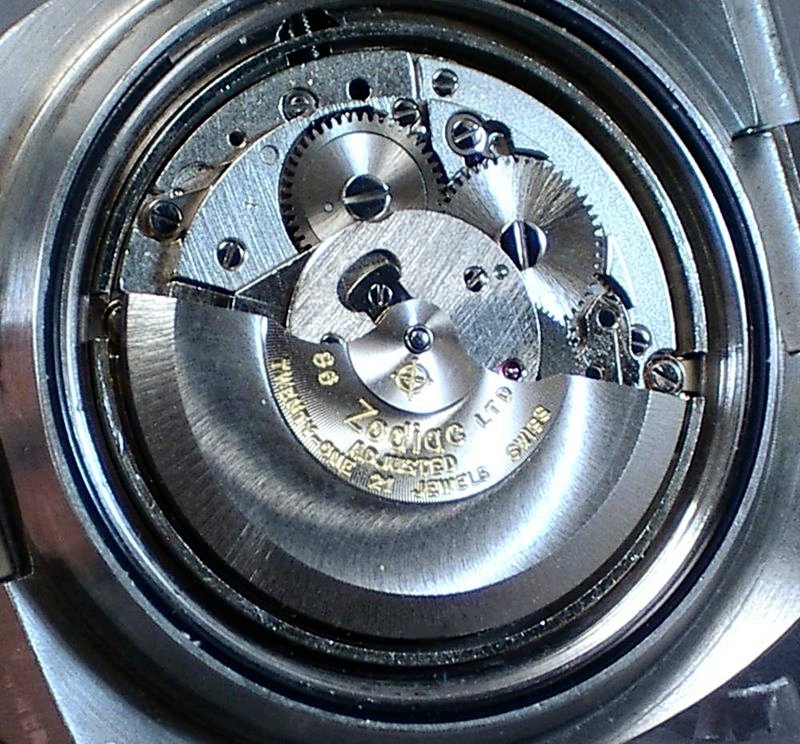

Емнип калибр Zodiac Cal. 70-72 Z, тот же, что и ставился в легендарные вторые серии GP Gyromatic. Надежный и очень точный механизм. Но работал видимо мало. Обслужить и еще столько проживет.
Старый 22.02.2012, 23:18
victor_12 victor_12 вне форума
Регистрация: 08.01.2010
Адрес: Boston, US
Сообщений: 734
Сказал(а) спасибо: 133
Поблагодарили 664 раз(а) в 276 сообщениях
Вы почти угадали, это 86, 36000 bph, совместная разработка 1968 года - Eberhard, Favre Leuba, GP, Zodiac, на основе AS 1687, тот самый точность которого якобы гарантировали не хуже 60 сек в месяц в течении первого года работы.
