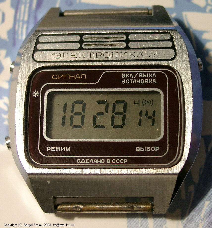

Точно с таким проявлением неисправности не сталкивался, но, думаю, что ЖКИ приказал долго жить.
Кроме того, налицо несоответствие корпуса часов и модуля. На Вашей фотке корпус от модели 5-209,
а модуль, похоже, от 208-й модели.
В ней нет календаря и секундомера, как на 209-й модели.
