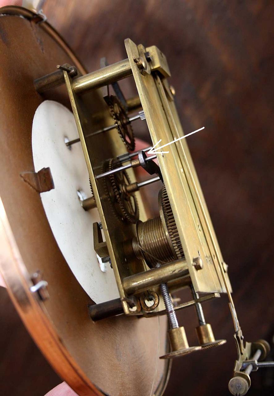

Сообщение от Алекс Посмотреть сообщение
Подскажи, что представляет собой система запаса хода? Каким образом она реализована в этом механизме?
И я не понял. Вроде простейший жильник...[/quote]

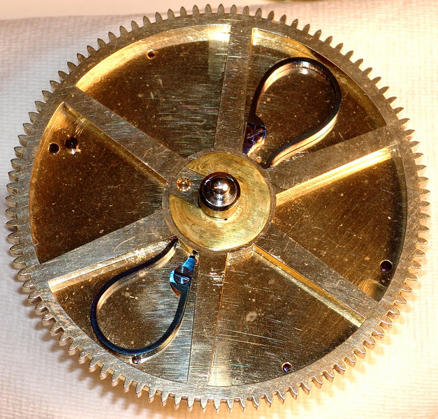

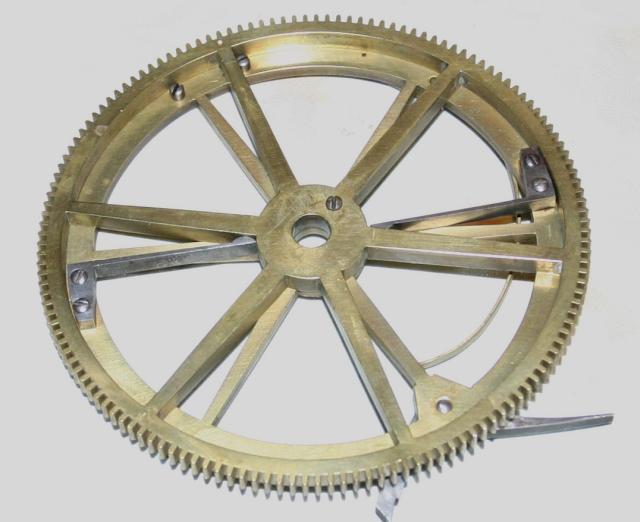

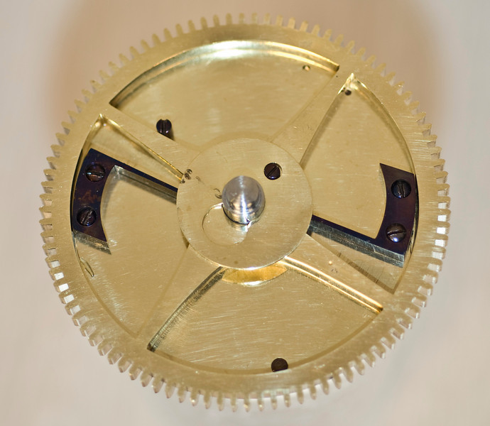

Вот этот рычаг на первой фото оличает этот механизм от простейшего жильника и говорит о наличии в нем системы запаса хода. Рычаг взаимодействует с дополнительным зубчатым колесом на барабане хода, которое внутри себя содержит пружинку (или две) резерва хода. При заводе механизма эта система поддерживает нормальный ход часов, как в пружинных часах. Система запаса хода всегда была атрибутом точных регуляторов и астрономических часов, ее нередко можно встретить и в ранних венских часах. В обычных жильниках конца 19 века ее практически не применяли. На фотках видно различные варианты внутреннего устройства этой системы.
