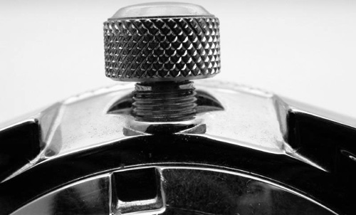

Да, насчет конструкции вы правы. Тут головка всегда находится под давлением пружины-чтобы её закрутить, нужно надавить. И соответственно когда раскручиваешь, она под действием пружины выстреливает, т.е. кусочек резьбы съедается. Если б знал это до покупки-купил бы другую модель. Видимо придется делать платный ремонт....
Почему они не сделали такую резьбу, такая б не свернулась:
