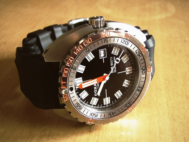

Часовые компании так тщательно разрабатывают часы для подводного плавания, добавляя в них гелиевые клапаны и вращающиеся безели. Но большинство дайверов используют во время погружения под воду что-то похожее на маленький компьютер. Они не используют наручные часы вообще. Часы для дайвинга популярны среди тех, кто даже палец не обмакнул в океане. Чтобы развеять мифы и объяснить действие специальных приспособлений, нужно более детально рассмотреть часы для дайвинга.

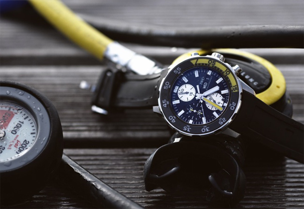

Почему безель вращается только в одну сторону?
Раньше на часах для дайвинга безель вращался в обе стороны. Теперь все часы для дайвинга должны быть оснащены безелем, который вращается только в одну сторону. Причина в том, что если безель случайно задеть во время погружения, то продолжительность времени сократится. А если безель вращается в обе стороны, то продолжительность пребывания под водой увеличится и дайвер подвергнется опасности остаться без запаса кислорода.
