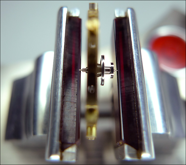

Уважаемые мастера, помогите новичку пожалуйста. В процессе решения проблемы, о которой писал раньше ( http://forum.watch.ru/showpost.php?p=780435&postcount=8 ), я заменил ось баланса (сам - первый раз в жизни!). Хочу теперь проверить его на равновесие, но ни в одной из книг, которые у меня есть, не объясняется, что такое "уравновешенное положение баланса". Что нужно делать после того как цапфы баланса установлены на рубиновых лезвиях перевес-машинки? Дать балансу повращаться несколько оборотов и остановиться? Понаблюдать, останавливается ли он каждый раз в одной и той же позиции?
Вот баланс (см. фото) остановился после легкого вращения. Если я его проверну на четверь оборота - от стоит спокойно. Еще на четверть - опять стоит спокойно. Значит ли это, что он уравновешен или "равновесие" нужно еще как-то проверять? Может есть еще какие-то ценные советы?
