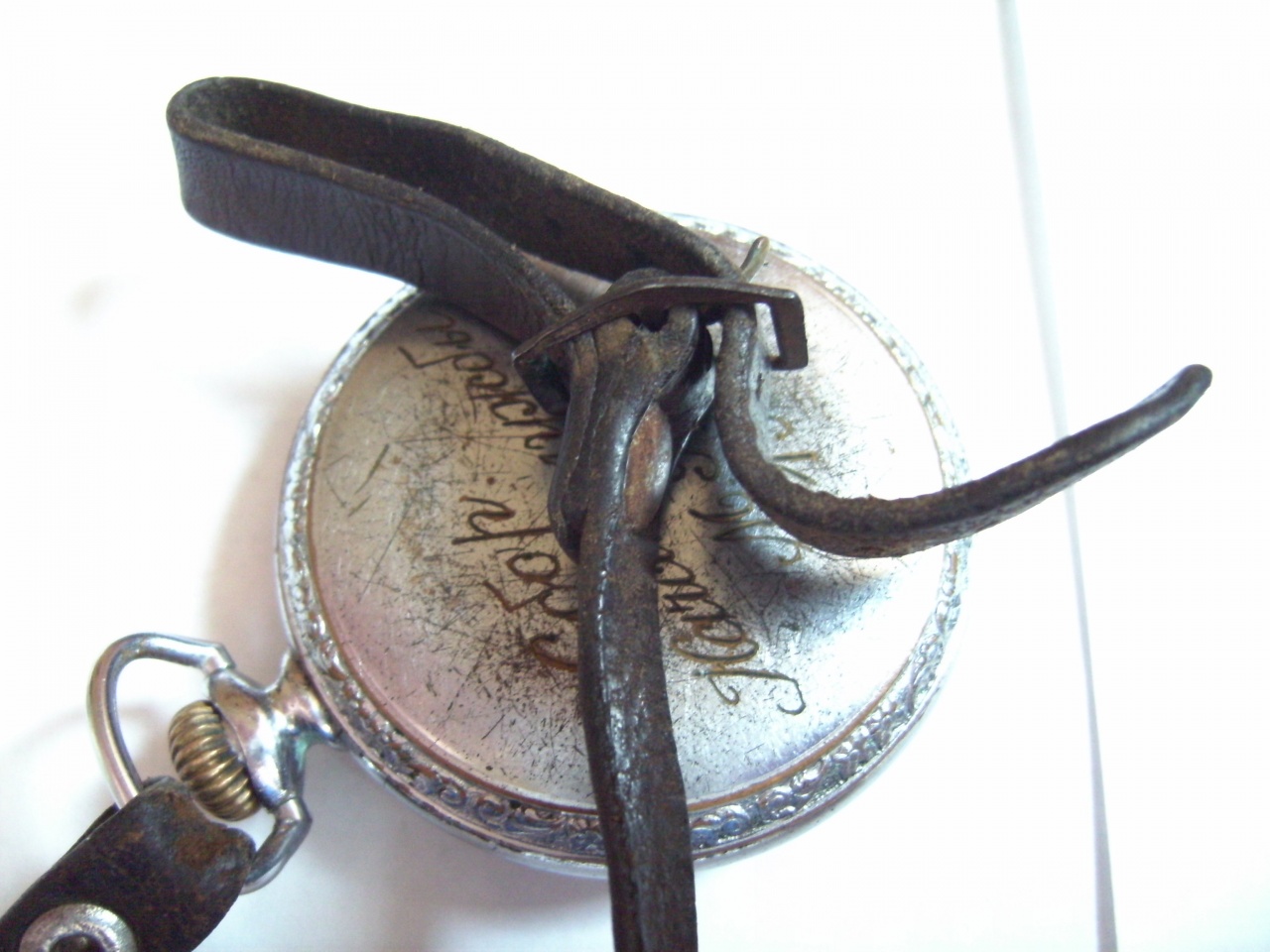

Сообщение от DT29
Доброй ночи! На Ваших фото есть карманные Кировские с РОДНЫМ ремешком. Как он устроен?!! К чему прикреплялся? Помогите, пожалуйста. Нужны подробные фото для изготовления . С часами для масштаба.
Не знаю на сколько этот ремешок "родной" , но то что того времени очень похоже .
Длинна первой части (от часов ) -- 130мм без учета пряжки и "загибов" под клепки .
Сам хлястик с дырочками -- 140 мм
Ширина ремешка -- 9мм
Пряжка шестиугольник -- длинна 18 , ширина по краям 10 мм , в центре 14 мм
Держите фото
