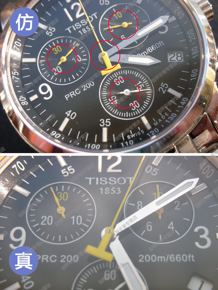

Судить конечно трудно , но получается так , что Вы купили наверное самую подделываемаю модель от Tissot.
Сомнения по Вашем часам всеж имеются :
Куплены с рук --- судя по карточке часы были куплены на е-bay у продавца локализация которого CHINA . Продают эти подделки по 90-120$.
Сколько Вам обошлись часы ? --- из этого можете сделать для себя косвенный определенный вывод --- если дешевле 180- 200 -- уже подозрительно + карточка левенькая.
Про брак ---- как раз на подделках встречается непропечатка циферблатов
как здесь пост 110 -- http://forums.watchuseek.com/f62/how...ml#post3105794
На оригиналах , что то об этом не слышно было .
Если не поленитесь , то по этой же ссылке (пост 116) можно без разбора найти "левые места" , если такие конечно имеются .
Смотрите и сравнивайте шип застежки (родной короче и толше) и если отсоединить с одной стороны браслет от корпуса --- невооруженным глазом видно другая форма ушек и соответственно другое положение отверстия под крепеж .
И еще самое не хорошее из видимого --- плоховато видно на Ваших фотках , но центра стрелок накопителей (места их крепления) должны быть хромированные , а не закрашены желтым .
Мне кажется что у Вас на фото желтые , а не хром --- сравните сами --- вверу фейк , внизу оригинал .
Как правильно написал уважаемый RVA -- "Механизмы одни, отличия только в качестве и мельчайших деталях."
Удачи !
