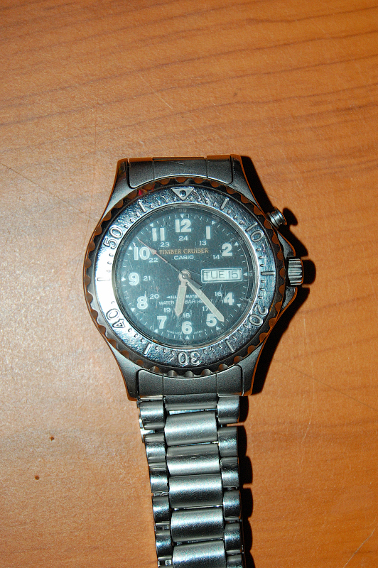

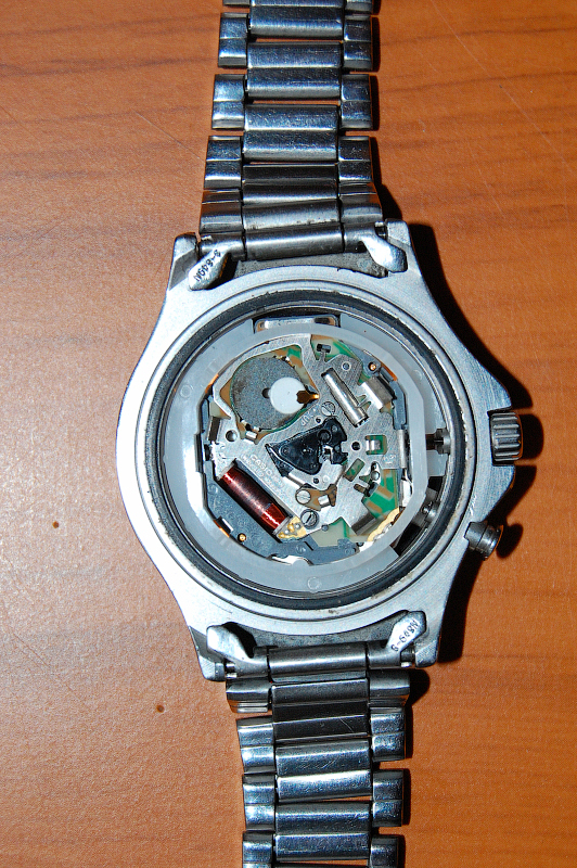

Здравствуйте! Прошу помощи. Перерыл весь инет на предмет запуска часов после замены батарейки. Есть довольно много информаци, но она касается только часов с цифровой индикацией. А по поводу стрелочных кварцевых ничего найти не удалось. Итак, моя грустная история - Часы Casio TIC-103, возраст около 10 лет, первую самостоятельную замену батарейки пережили без проблем, а вот на днях решил снова поменять батарейку - никаких признаков жизни, правда подсветка работает. Контактных площадок, обозначенных АС, как в других часах, не обнаружено. Пациент скорее жив или скорее мертв?
