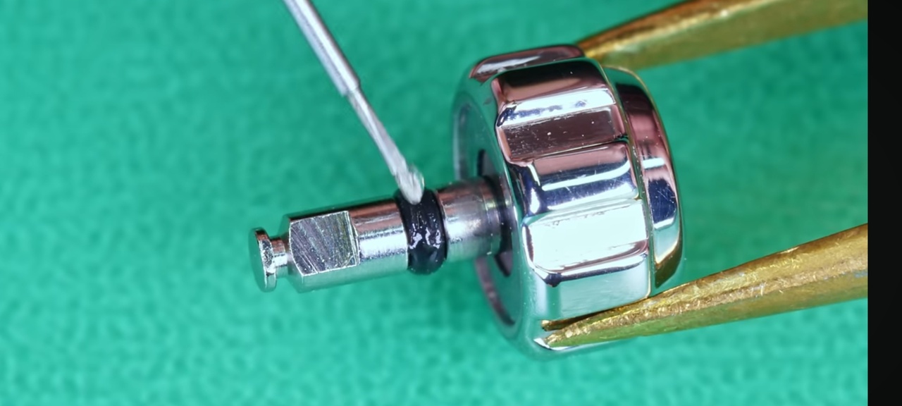

Спасибо. Тогда еще вопрос: головка компаса у всех немного шатается? У меня на ситизеновском ночном ястребе тоже есть внутреннее поворотное кольцо, но его головка стоит как-будто прочнее.
По поводу не большого шатания ЗГ и вращение переводной головки компаса без большого усилия могу сказать следующее-
Такая конструкция, хотя с вами соглашусь по поводу шатания и еще усилия при переводе ЗГ компаса не помешали бы во избежании изменения показании результатов компаса.
По поводу водозащиты- Все в порядке.
Японцы используют другую систему уплотнения.
Обычно прокладка находится в переводной головке и надевается на трубку в корпусе- отсюда и усилия при её переводе и меньше ЗГ будет люфтить ( шататься ).
У Seiko сальник сидит в отверстии ( втулка ) корпуса на валу и поэтому намного меньше.
Из-за меньшего диаметра уплотнение оказывает значительно меньшее сопротивление валу
, и головка может вращаться без заметного сопротивления, а также иметь не большое шатание.
Часы проверяли на приборе на герметичность на 20атм- все в порядке.
У всех зеленых альпинистов 121 и 017 так, с вашими часами все в порядке!
