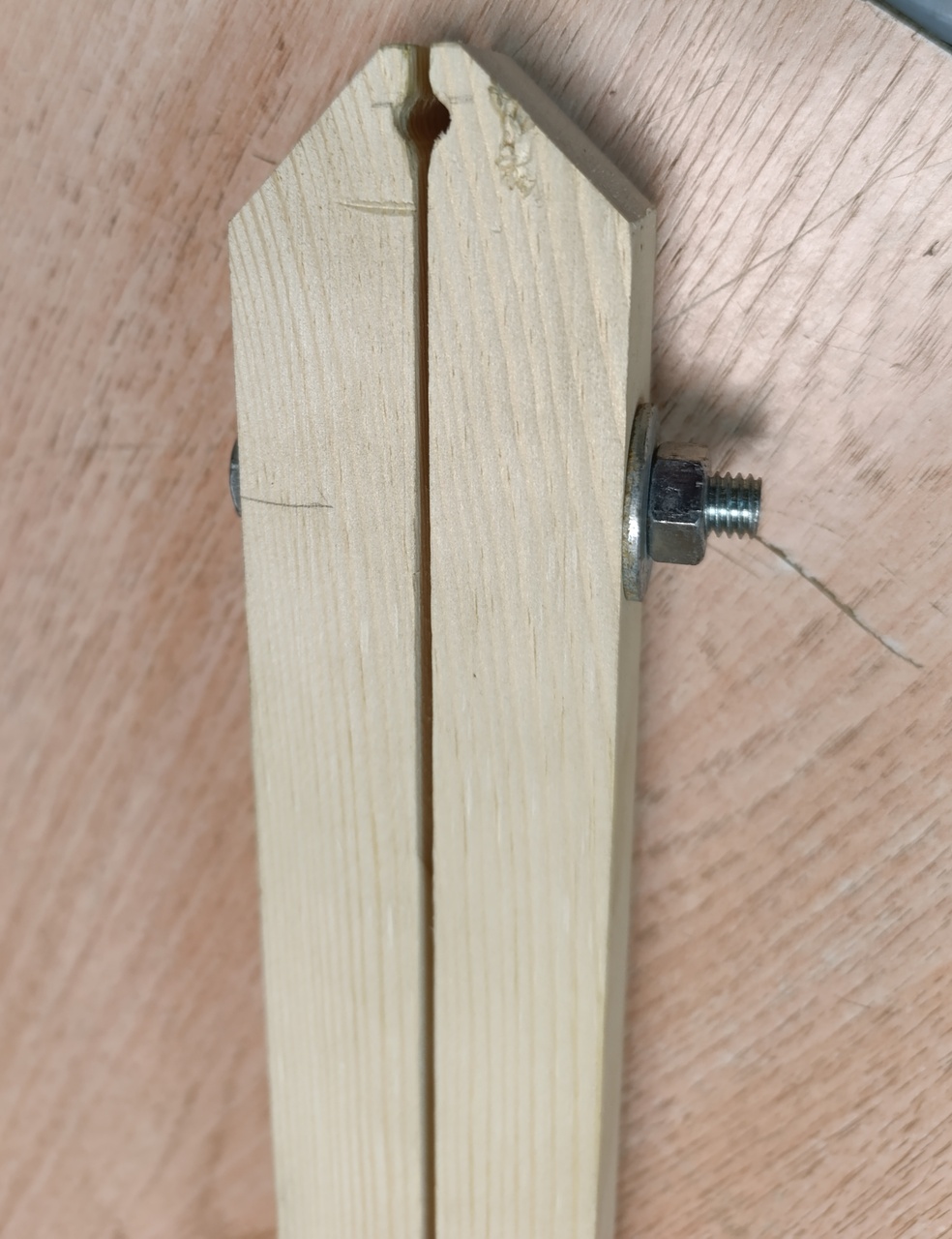

Сообщение от kot895 Посмотреть сообщение
Не совсем понятно, на брусок просто сверху установлен механизм? В бруске выпилен паз, тк там втулка соединения платин? Какая функция у гайки и болта сверху?
Добрый день !
У всех круглых механизмов, внизу стойка скрепления платин, расположена точно по центру.
На бруске помимо пропила, вверху ещё сверлится отверстие (до пропила) диаметром ~4-5 мм.
Вот в это отверстие и вставляется стойка механизма, затем зажимается болтом с гайкой.
