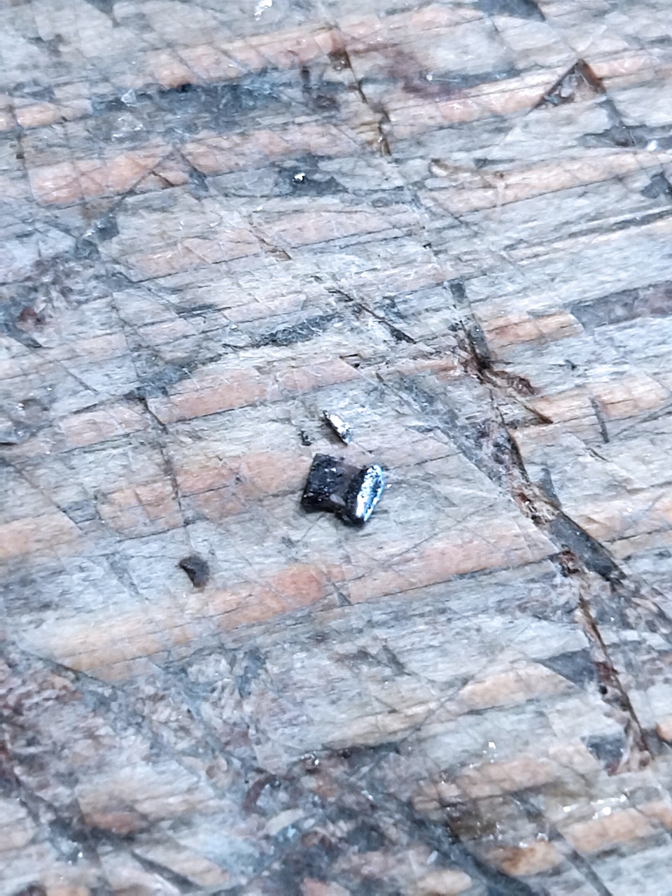

I replaced the quartz and there have more chance to work but need more to do and definitely the capacitors are out of life.I read somewhere that both around the battery must be 0.1mF,but cannot find the value of the one that is near the trimmer.
Also when I light touch (not press) at the back give more steady display and can see the dot is blink.
Also cleaned the conductor rubbers and exchanged their places and also up and down position the effect is the same like on the video that I made.
Also once again-can you see again the trimmer position.On several places I can see it same position(more horizontal),but mine is in different angle rotated.Of course this may be because of the different value of the capacitor that is connected to it.I don't know.
The capacitor pic is attached.

Я заменил кварц, и у него появилось больше шансов на работоспособность, но нужно еще что-то сделать, и, безусловно, срок службы конденсаторов истек.Я где-то читал, что оба конденсатора вокруг батареи должны быть на 0,1 мкФ, но не могу найти значение для того, который находится рядом с подстроечным устройством.
Кроме того, когда я слегка касаюсь (не нажимаю) задней панели, дисплей становится более стабильным, и я вижу, что точка мигает.
Также я почистил токопроводящие резинки и поменял их местами, а также расположил их вверх и вниз, эффект такой же, как на видео, которое я снял.
Также еще раз - можете ли вы снова увидеть положение триммера.В нескольких местах я вижу его в том же положении (более горизонтальном), но мой повернут под другим углом.Конечно, это может быть связано с разным значением конденсатора, который к нему подключен.Я не знаю.
Фото конденсатора прилагается.
