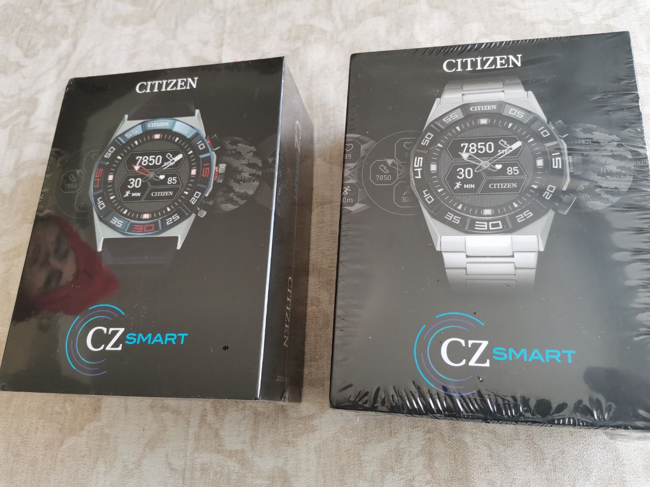

Захотелось попробовать, но, желательно, чтобы был не просто экранчик, а и настоящие стрелки и заряжать все же не каждый день. У Citizen пару лет назад вышло второе (Gen2) поколение смарт-часов, как раз гибриды + распродажа, как не воспользоваться? Насколько я понял, технологию гибридов и программное обеспечение Citizen использовала от Fossil, которые ранее выпускали подобные часы.
Выбрал две модели: на стальном браслете с черным безелем (JX2006-52E) и на синей резине с синим цветным безелем (JX2008-06E). Заказывал через посредника на eBay, доставка через Казахстан в Москву около 6 недель.
Дизайн на фото, фотографировать часы я по-прежнему не умею.
