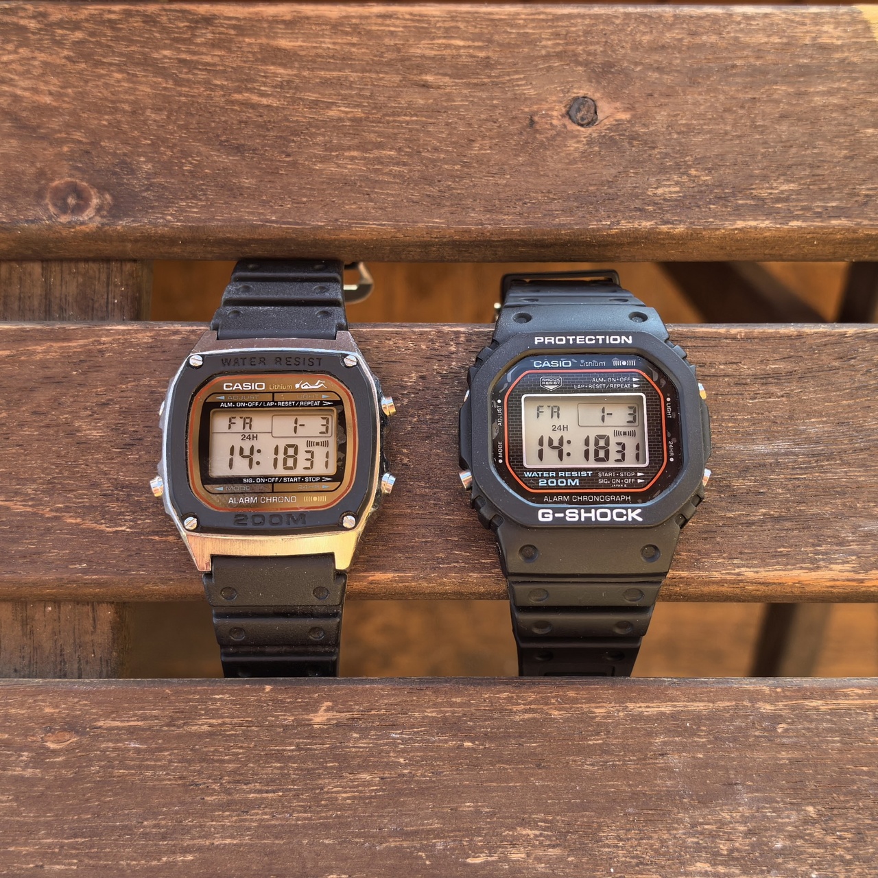

Если посмотреть, что в то время выпускала компания, можно с уверенностью сказать, что DW-5000 вышли из серии Марлин, а именно из линейки W (Water sport), т.к. функционально ближе всего именно к ней. Внешне, формой корпуса и оформлением стекломаски, они напоминают W-300, а конструктивно - DW-1000, имевших также полимерный безель на 4-х винтах, прикрывающий небольшую часть корпуса вокруг стекла.
W-300:
Рядом с DW-1000:
Обе модели вышли годом ранее, в 1982 году. Последние являются первой моделью Casio с водостойкостью 200 м. Отсюда, на мой взгляд, и литера D в маркировке модели DW, означающей Diver Water sport.
