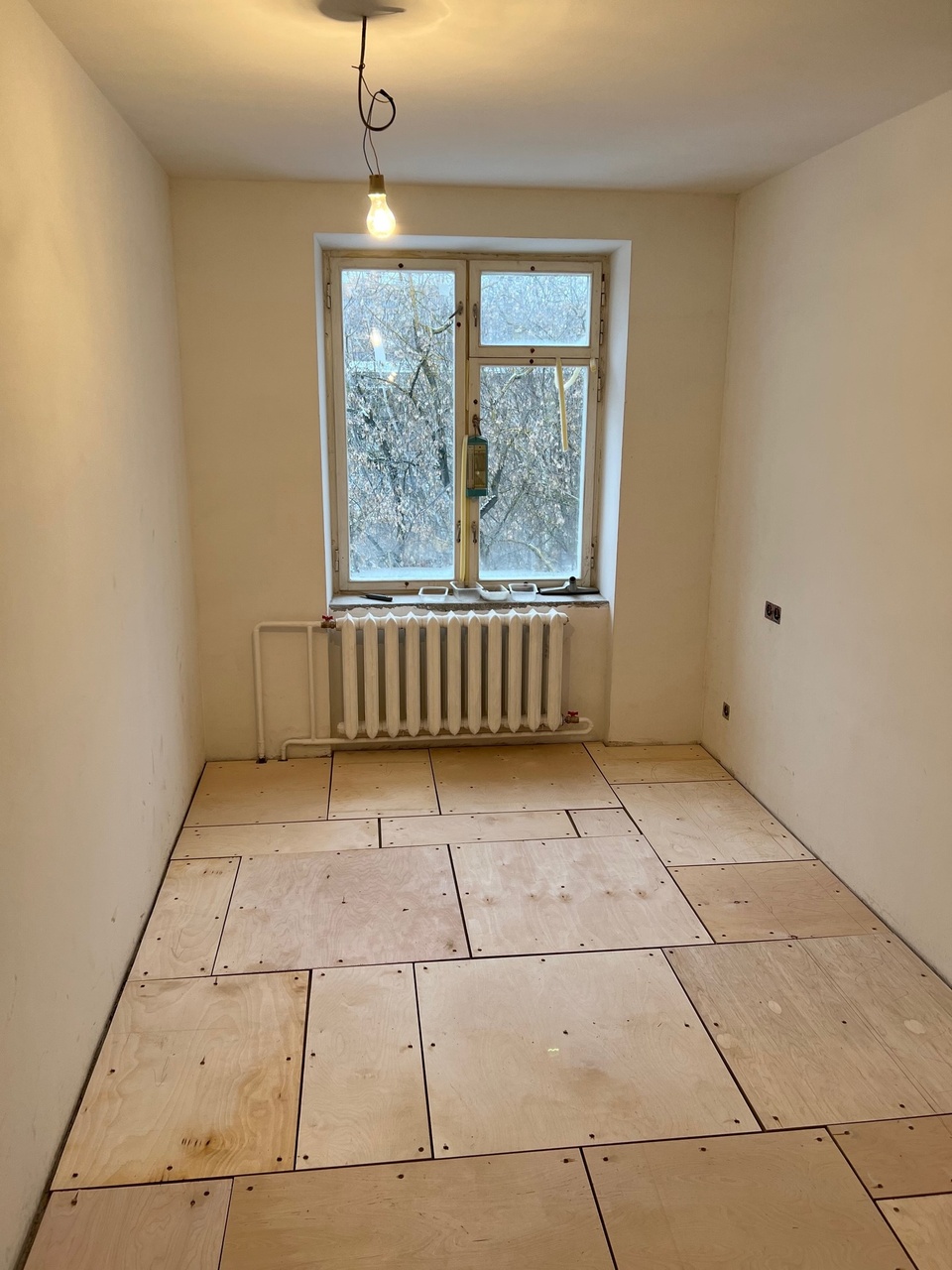

Паркет штучный это красиво. Мне нравится.
я и сам прораб и про веренные паркетчики делали штучные паркеты из ореховых плашек, но орех мягкий.
Я у себя в квартире решил сделать из дуба.
Пирог такой:
1. Просушенная стяжка не менее 28 суток
2. Фанера 16-18 мм. н аклей и дюбеля.
3. Дубовый паркет на клей и три гвоздя в плашку.
Укладывали паркет в январе. Плашки отлежались 2 недели в квартире.
Уложили паркет. Покрыли лаком полуматовым, накрыли бумагой, гофрокартоном.
потом пришли маляры красить стены и потолки.
Сняли бумагу. Результат - супер.
Пришел май. Пошли дожди и паркетная плашка встала лодочкой.
Позвал паркетчиков которые делали (проверенные мастера). Те только руками развели.
Так и живу второй год с паркетом.
Мнение одно, что надо было уложить паркет. Потом красить стены и потолки и только после окраски звать паркетчиков на циклевку и лакировку.
Вот такой вот опыт
