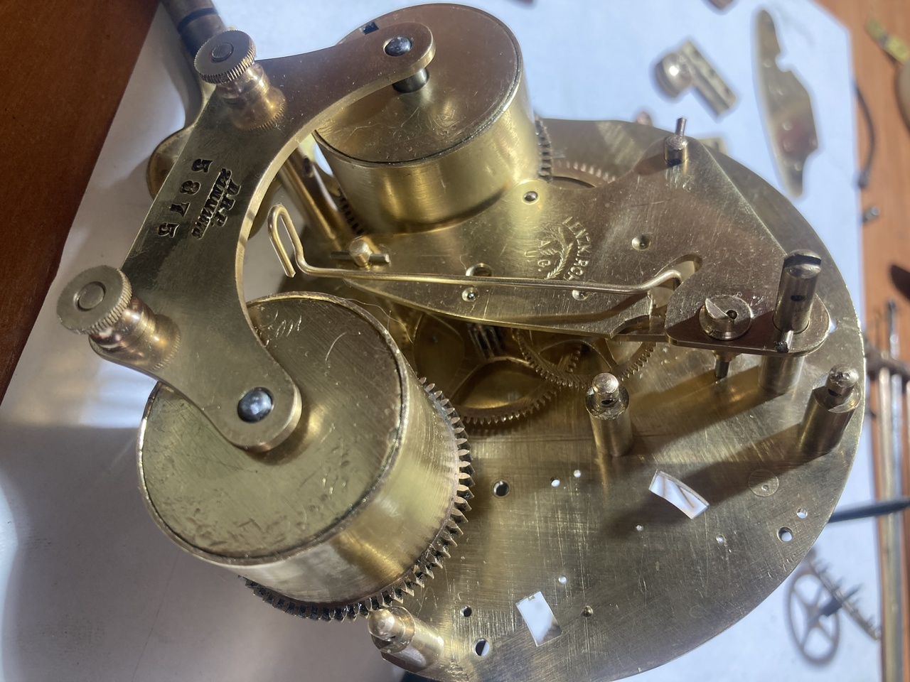

Сообщение от Forget35 Посмотреть сообщение
Добрый вечер всем заглянувшим. Подскажите, пожалуйста, на маятнике вот такого механизма, должен быть подвес-удлинитель, или сразу цепляется за пендель? И если кто работал с таким механизмом, есть пара вопросов. Заранее спасибо ответившим.
Вложение 3773195Вложение 3773196
С ув., Дмитрий.
Судя по петле на поводке скобы, должен стоять подвес. Для маятника без подвеса на поводке обычно вилка а не петля.
