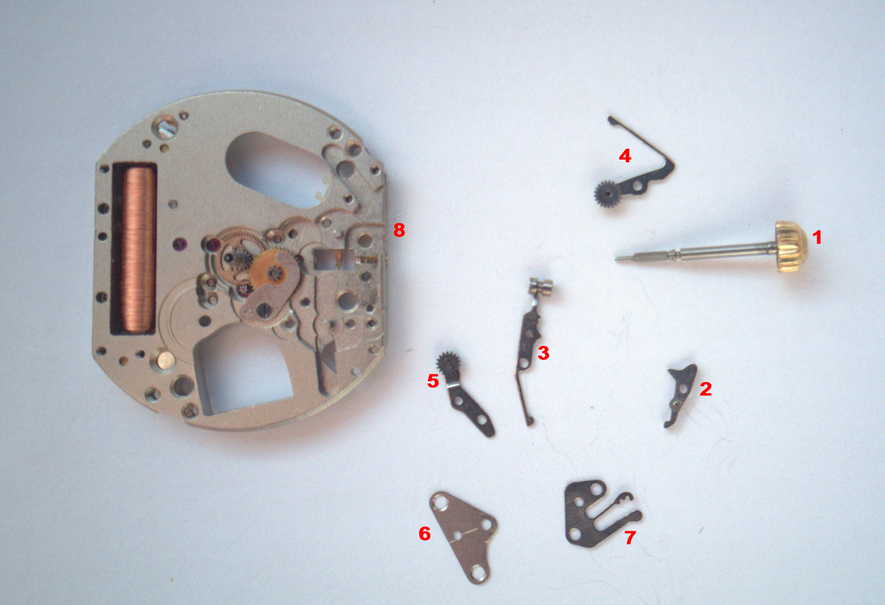

Часы пролежали 30+ лет, уже и забыл их историю. Решил вернуть к жизни и оказалось, что не работает механизм перевода времени. Два дня мучался и понял, что одно из двух: или я совсем тупой, или в механизме не достает какой-то детали.
Рычаг 2 я ставил по-всякому (:-)). С валом и рычагом 3 он никак не связан и кинетически не реагирует. Что я делаю не так? Вал при выдвижении должен толкать рычаг, но рычаг 2 он никак не может толкать. Может, там что-то вывалилось? Слева от цифры 8 большое отверстие, там ничего не должно крепиться?
