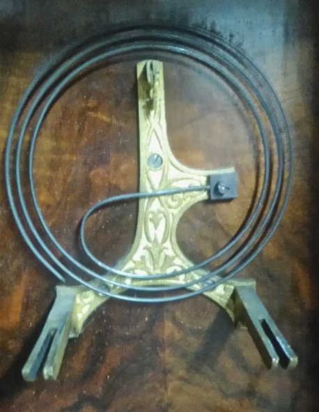

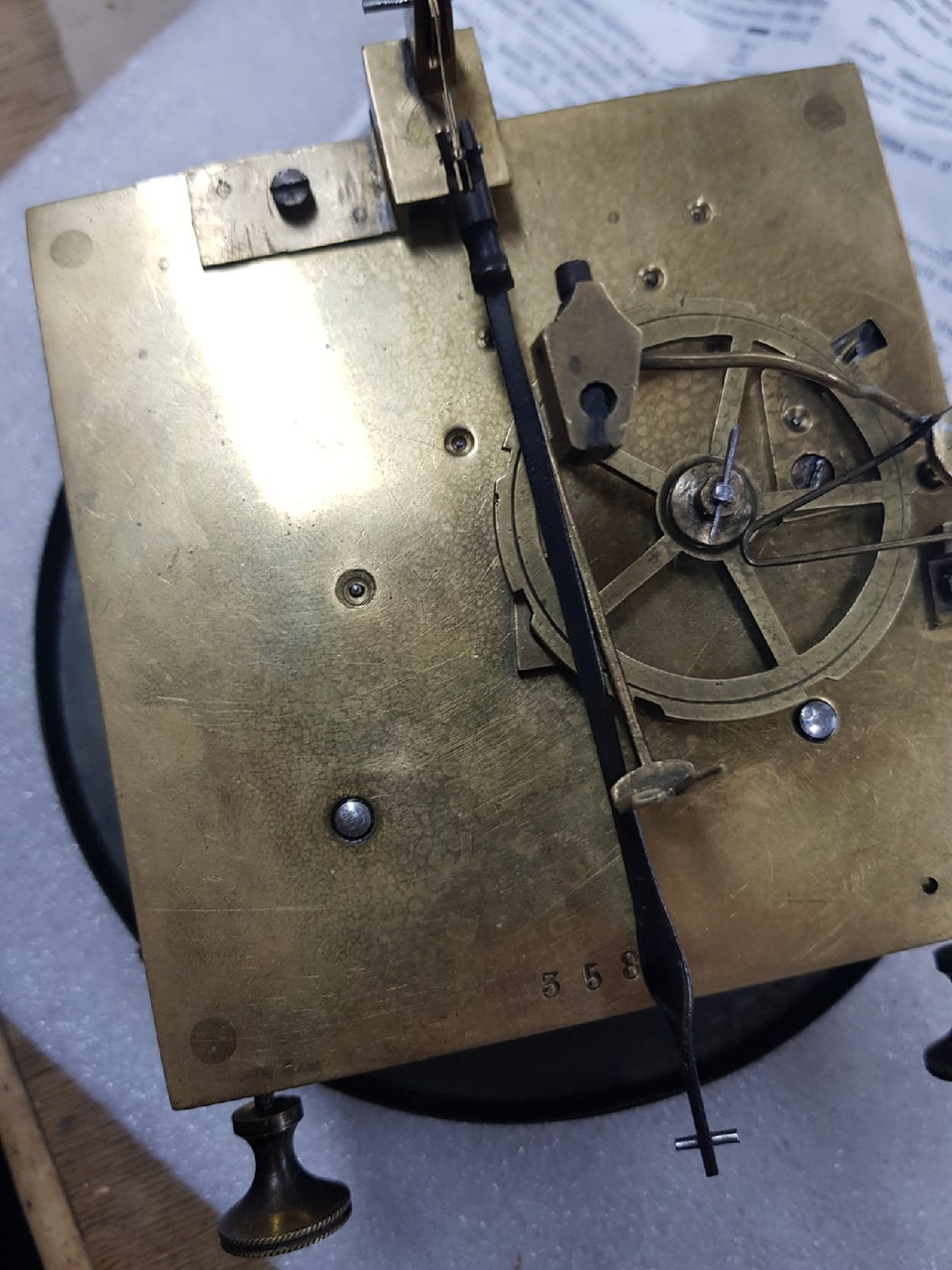

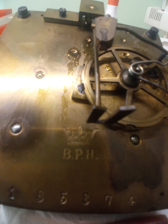

На задней платине:
Практически все механизмы первой нумерации были с завальцовкой на задней платине и только хвостик с номера 185874 стал с винтами.
