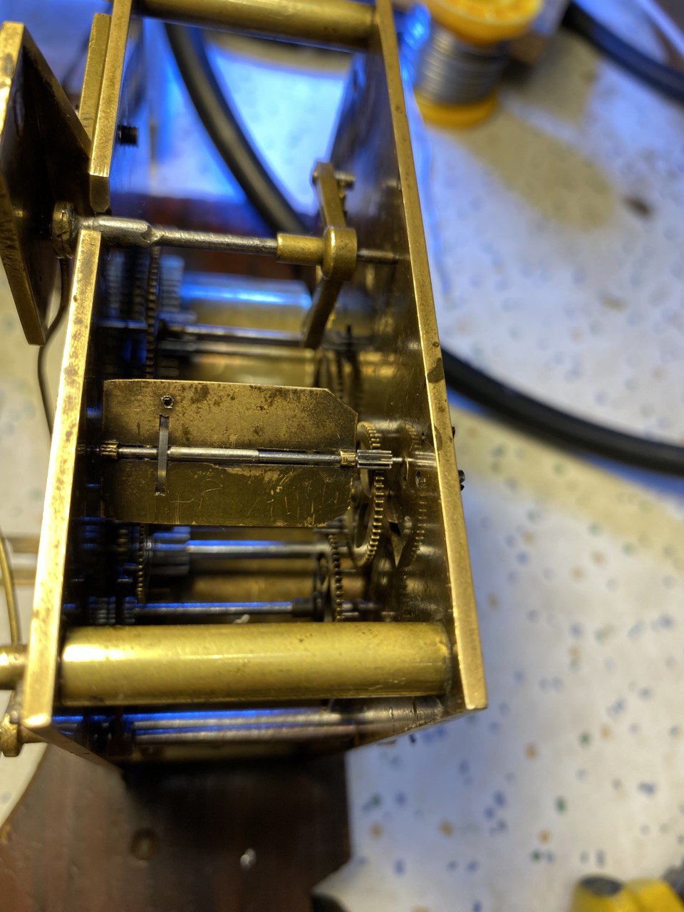

Давно уже у меня лежал механизм со сломанным трибом на ветряке. Да и вообще, он побывал в еще более очумелых ручках, чем мои, обнаружилась куча проблем.
Думал, что родная ось сломана, но оказалось, что ось на ветряке уже не родная была и изготовлена кустарно, и в целом даже хорошо, но сделаны основания трибов тонковатыми, потому лепесток отломился. Как временное решение - сделал ремонт из донора + стальная втулка внутренний диаметр 1.0, внешний - 1.8, конструкция разборная, как по мне - решение вполне рабочее получилось.
И все таки хочу попробовать сделать оснастку для пиления трибов или хотя бы шестеренок. Вот у меня к знатокам вопрос - не каленые же заготовки пилились? соответственно потом эти оси нужно было калить, как это делалось? Или все таки уже калеными они обрабатывались?
