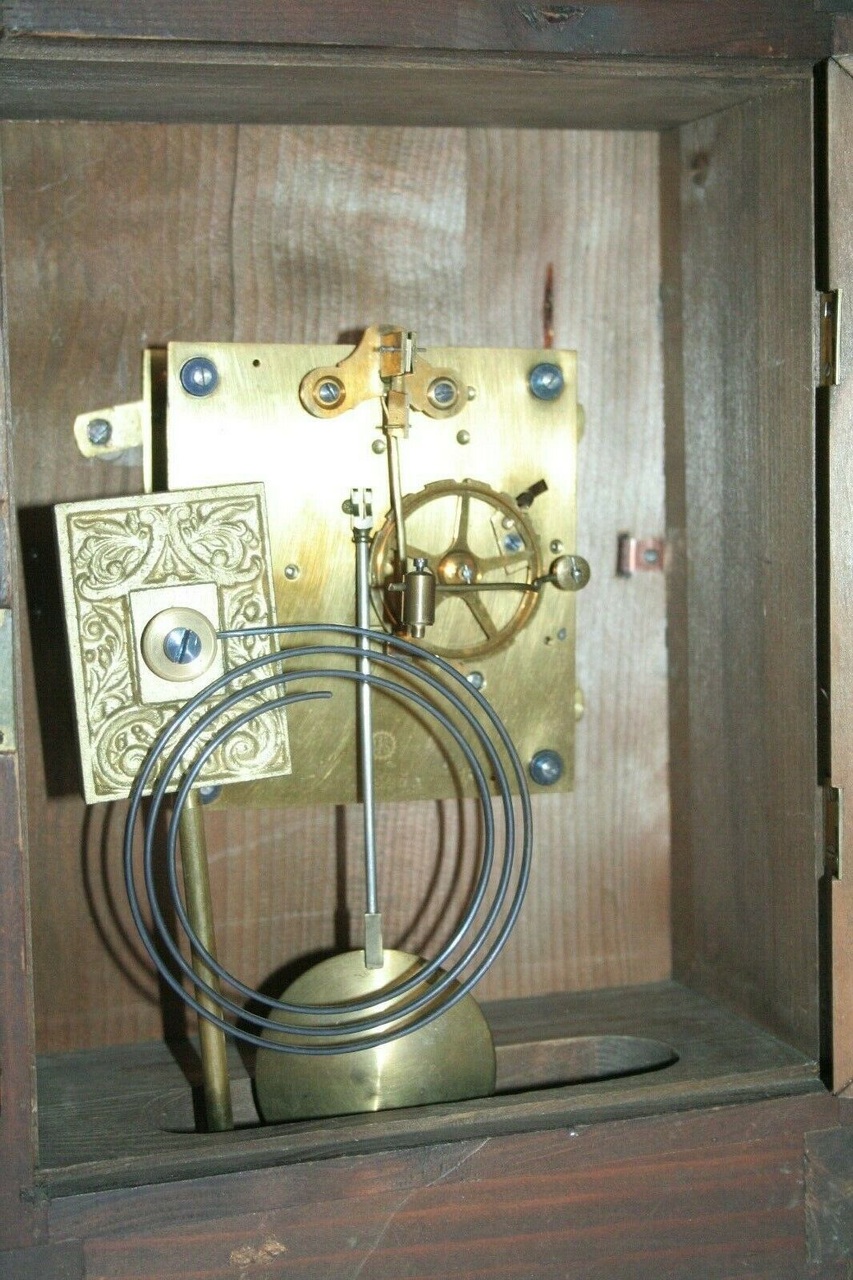

Доброе утро и добро пожаловать на форум.
Механизм немецкий фирмы LFS (калибр 111). Качественный механизм выпуска рубежа 19-20 вв. Ключ и маятник, судя по маркировкам, от других часов и из других стран. Корпус, возможно (но не факт), тоже от других часов. Колокол, вероятно, приколхожен.
Вот так обычно выглядит нутро часов LFS с механизмом этого типа и этого времени.
