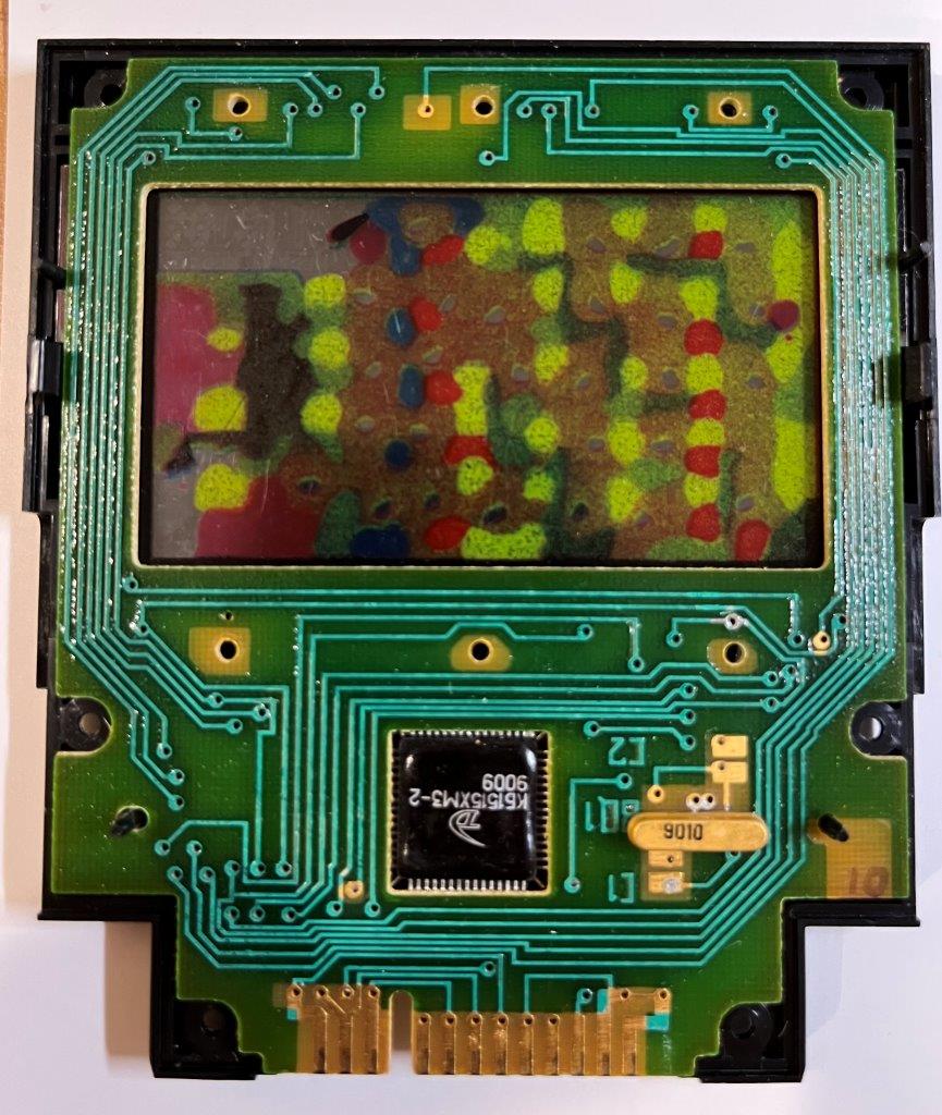

Кстати, я тут пытался немного собрать информация по игре ИМ-12/"Винни Пух":
Ранние Ангстремовские игры появились в 89 году и были на Зеленоградских КБ1515XM3-2, позже появились уже Винницкие, завода Октябрь, уже на безкорпусных КБ1579ХМ3-2
При этом, судя по разводке платы, полное совпадение по выводам с КБ1013ВК7-2, который был описан в "Микропроцессорные средства и системы" N3 от 1988 г.
Зеленогдад же, похоже, выпускал и дополнительные варианты картриджей для ИМ-12.
ID:	3580084 Нажмите на изображение для увеличения
Ну и как видно, у "Винницкого" варианта картриджа справа, безкорпусный чип прикрыт только светлым пластиком корпуса - на ярком свету игра виснет моментально :-)
