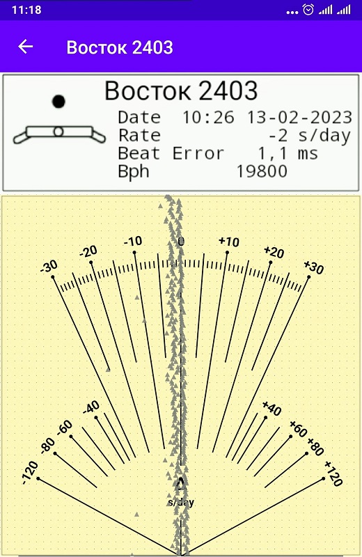

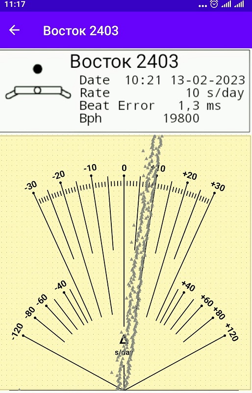

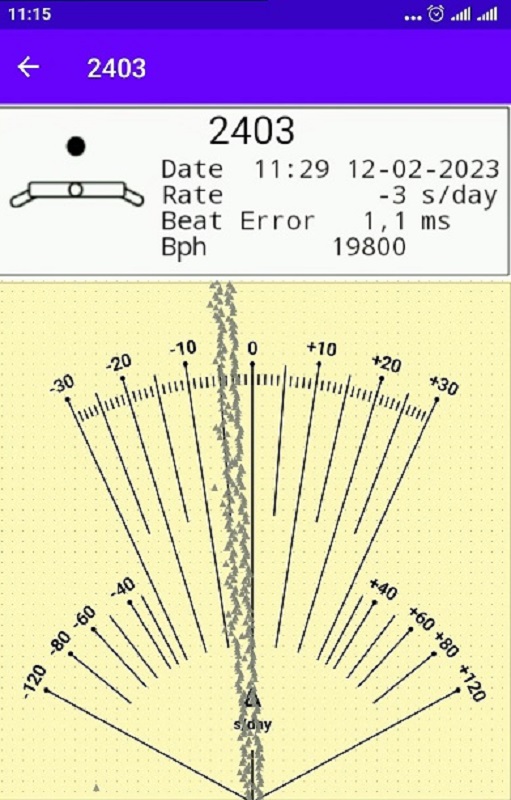

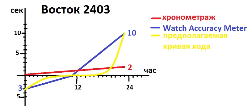

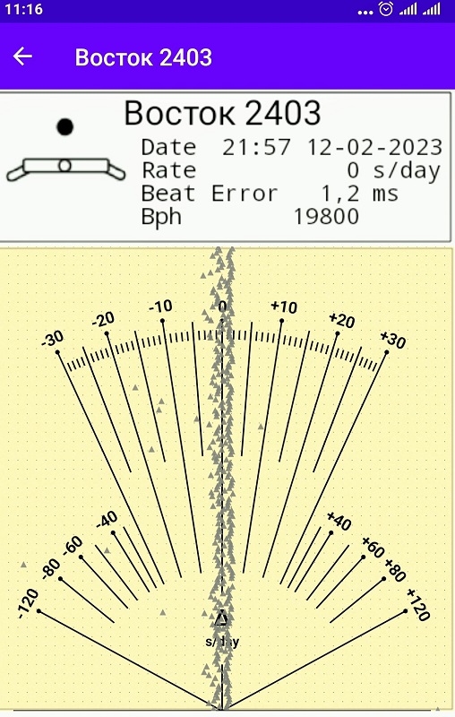

Проверил как коррелируются замеры точности по приложению Watch Accuracy Meter с простым хронометражем. Конечно три точки за сутки несерьезно, тем не менее. Механизм 2403.
Хронометраж начат с нуля по сайту точного времени. Часы полностью заведены, приложение выдало точность -3 сек/сут.
Примерно через 12 часов +1 к сайту точного времени. Точность по приложению 0 сек/сут.
Через 23 часа ушли +2 к сайту точного времени. По приложению +10 сек/сут.
После завода часов, практически такой же результат, как сутки назад, -2 сек/сут.
График по трем точкам не дает реальной картины, но можно предположить, что кривая точности хода развивается по желтой линии, а точность хода зависит от степени завода/запаса хода.
