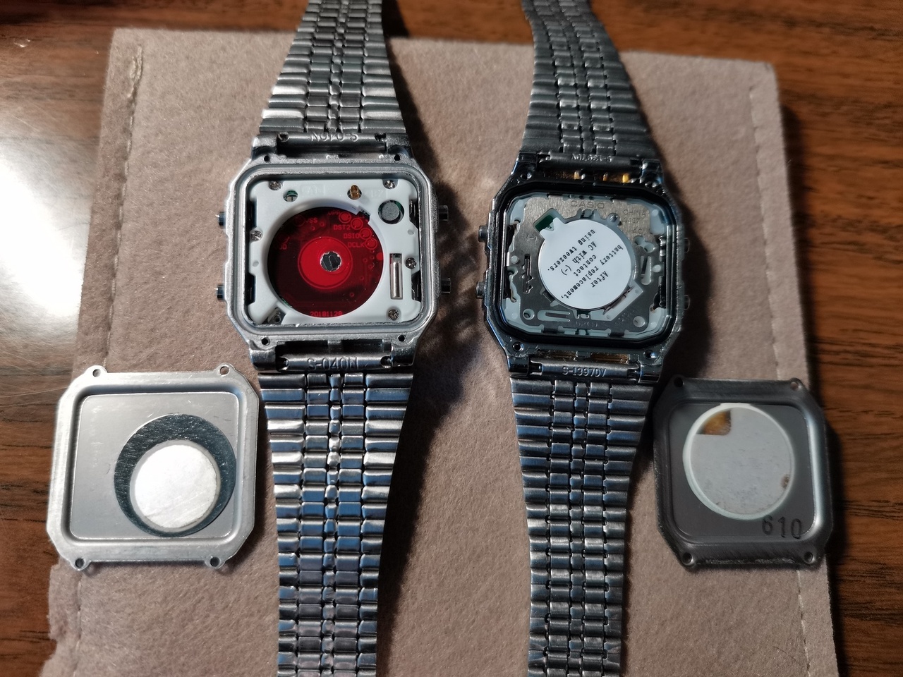

Спасибо за правдивость. Неприятно. Были и есть различные электронные из Китая, и ни разу такого "безобразия". Может батарейка "дохлая"? Не хочется верить, что это конструктивный "косяк".
Санда 500 это один большой конструктивный касяк ))) В этих "часах" ни слова правды. Даже батарейка в них по факту установлена CR2025 и непонятно откуда китайцы взяли водозащиту 50м (так же как у пластиковых Касио всего одна резинка под крышкой и больше нет уплотнителей). Конечно на третий день пользования я их вскрыл, сделал сброс - не помогло. Померил напряжение на батарейке - 2,75 В ... это несколько обнадежило. Подкинул в них свежую батарейку CR2032 с напряжением 3,25 В и ... чуда не произошло! Все тот же серый дисплейчик с зеленцой и баг с таймером. Этим часам ничего не поможет. Камрад делавший обзор на Ютубе и пускавший слюни на Санда 500 явно не в себе. В каком он восторге от китайских "инженеров"! Наверняка же пользовался Касио (есть с чем сравнить).
Передумал ставить модуль из Casio A500WE в это китайское Г. Во-первых расположение кнопок не совпадает (разница 2,6 мм). Во-вторых корпус Санда толще. В третьих механизм Касио чуть меньше ... на 1 мм. Ну и в целом не хочется портить хорошие часы Касио чтобы реанимировать безродное китайское Г.
