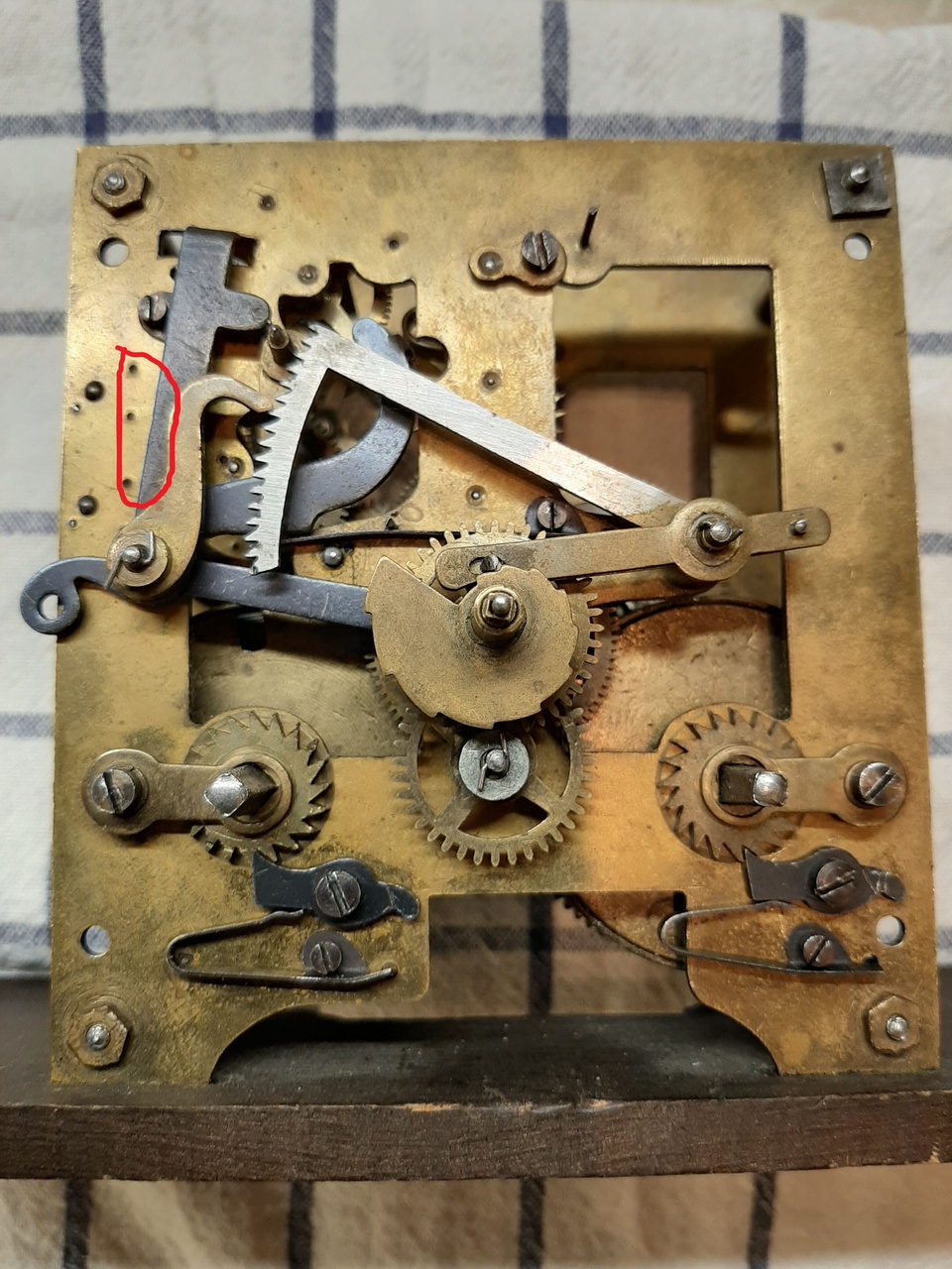

Добрый день, уважаемые форумчане. Подступаюсь к ремонту часов из "Помощь в определении интерьерных часов->#786" Нужны советы знатоков, как исправить 1) Износ одного из лепестков на минутном трибе (если правильно назвал) 2) Ось с трибом 1-го колеса боя вращается относительно самого колеса. 3) Утеряны
сдвоенные молоточки боя (строенный - на фото. струн в гонге -5 ). Думаю, родные найти трудно. На что можно поменять?
4) И просто наблюдение. На обеих платинах много накерненных отверстий. Я думал, что это уже следы ремонтов. но они очень аккуратные и в таких местах, что непонятно для чего. Потом заметил, что платины - одинаковые. Их исходно кернили под все отверстия, а потом сверлили только те, что нужны на верхней или нижней. Унификация!))
