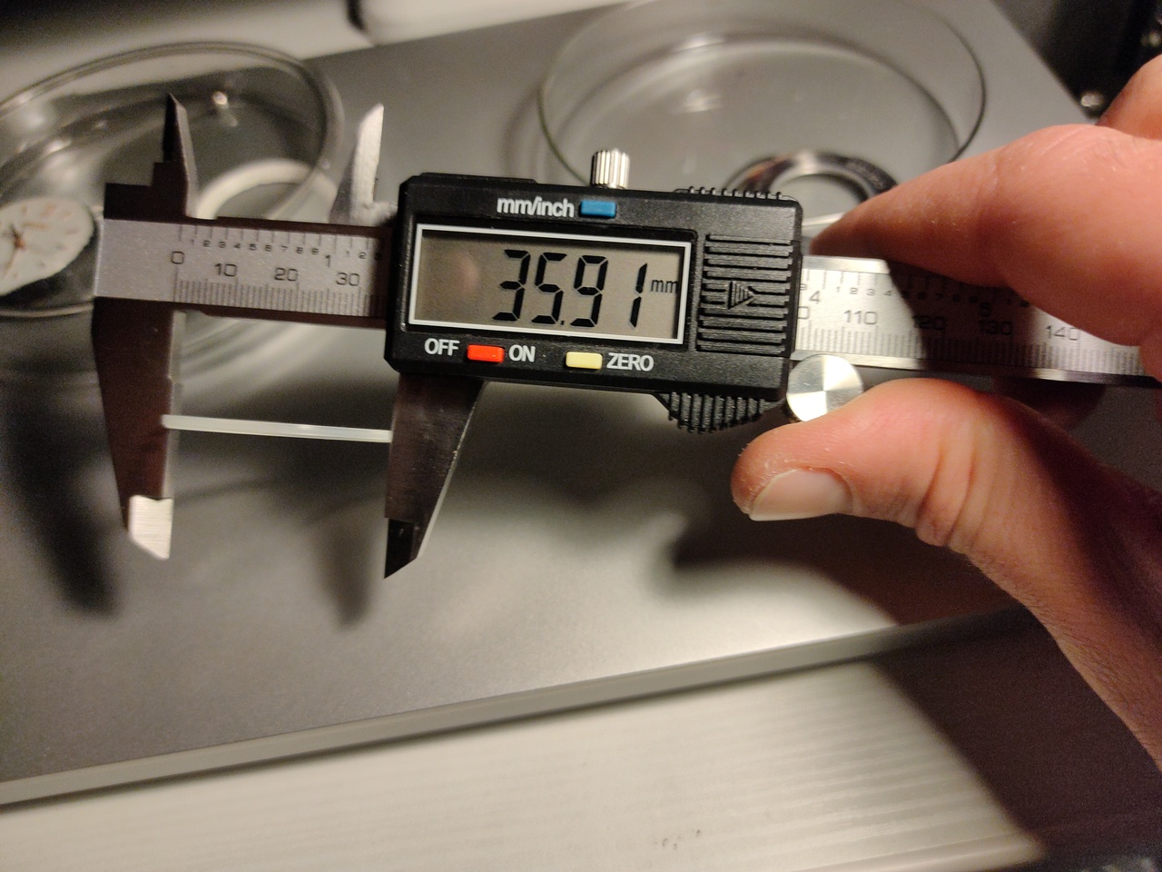

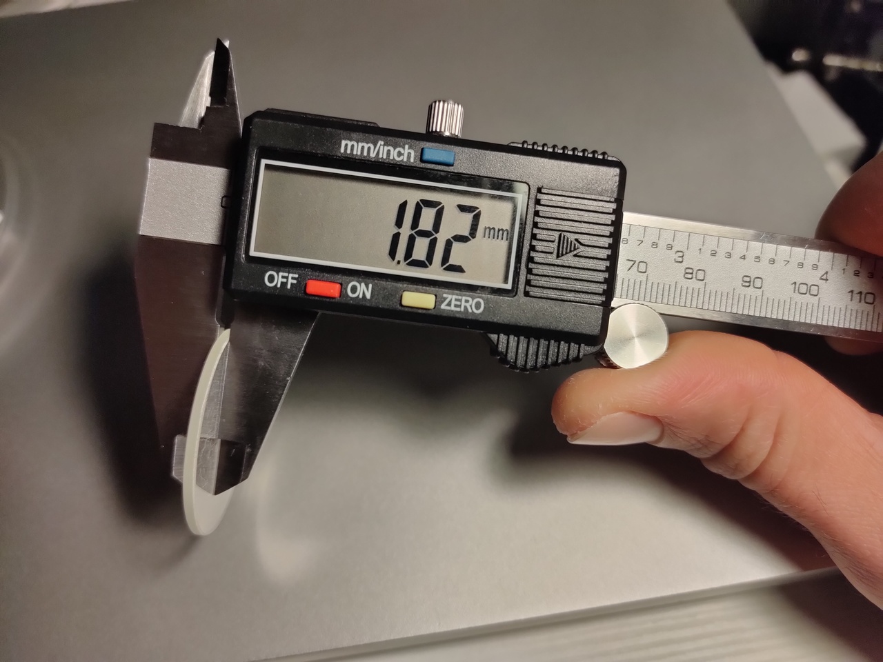

Основная проблема со стеклом заключалась в том, что нигде, от слова "СОВСЕМ" я не смог найти размеры стекла и даже официалы меня мягко послали нафиг, при этом сказав, что у них самих стекла для этой модели нет, но можете приносить и ждать плюс\минус бесконечно) В итоге решил сам выдавить стекло и замерить, проблема заключалась только в том, что пресс с Али пришлось ждать почти месяц.
Итак, стекло было выдавлено и теперь делюсь размерами:
- диаметр стекла: 35мм
- толщина стекла: 1,82мм
- толщина уплотнительного кольца: 0,45мм (но оно с бороздкой, которая уходит внутрь безеля, так что максимальная толщина кольца с учётом этой ступеньки 0,54мм)
- высота уплотнительного кольца: 1,38мм
- диаметр отверстия в корпусе: 35,75мм
- диаметр стекла с уплотнителем: 35,91мм

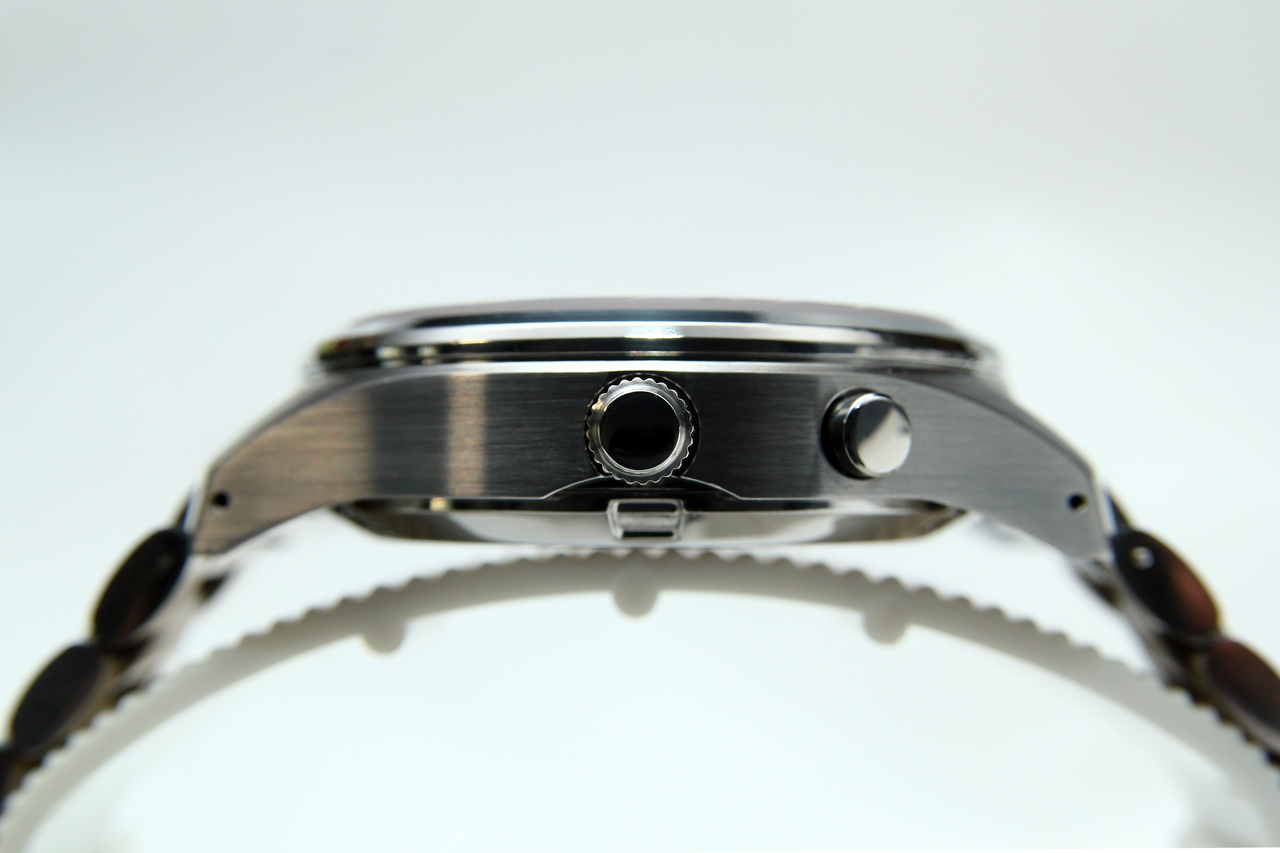

4) Полировка передней (плоской) части безеля от выбоин. Полировка делалась наждачкой на увеличение зернистости, на зеркале, для того, чтобы всё было ровно до зеркального блеска
5) Решено было сделать на боках корпуса сатинирование, выглядит оно как по мне интереснее чем глянец, для этого долго и упорно пришлось сначала выравнивать грани от глубоких царапин (на сколько это возможно) и далее шлифовка медленными и уверенными движениями на зеркале для придания чёткого рисунка горизонтальных линий, но при этом гладких.
6) Восстановление радиального сатинирования на ушках, всё почти так же как в предыдущем пункте, только + геморройность этой самой радиальности
7) Полировка безеля, кончиков ушек и крышки алмазной пастой при помощи гравера. Предварительно обязательно нужно закрыть сатинирование скотчем (использовал термостойкий скотч)
8) После того как всё доведено до ума необходимо повторить пункты 2 и 3

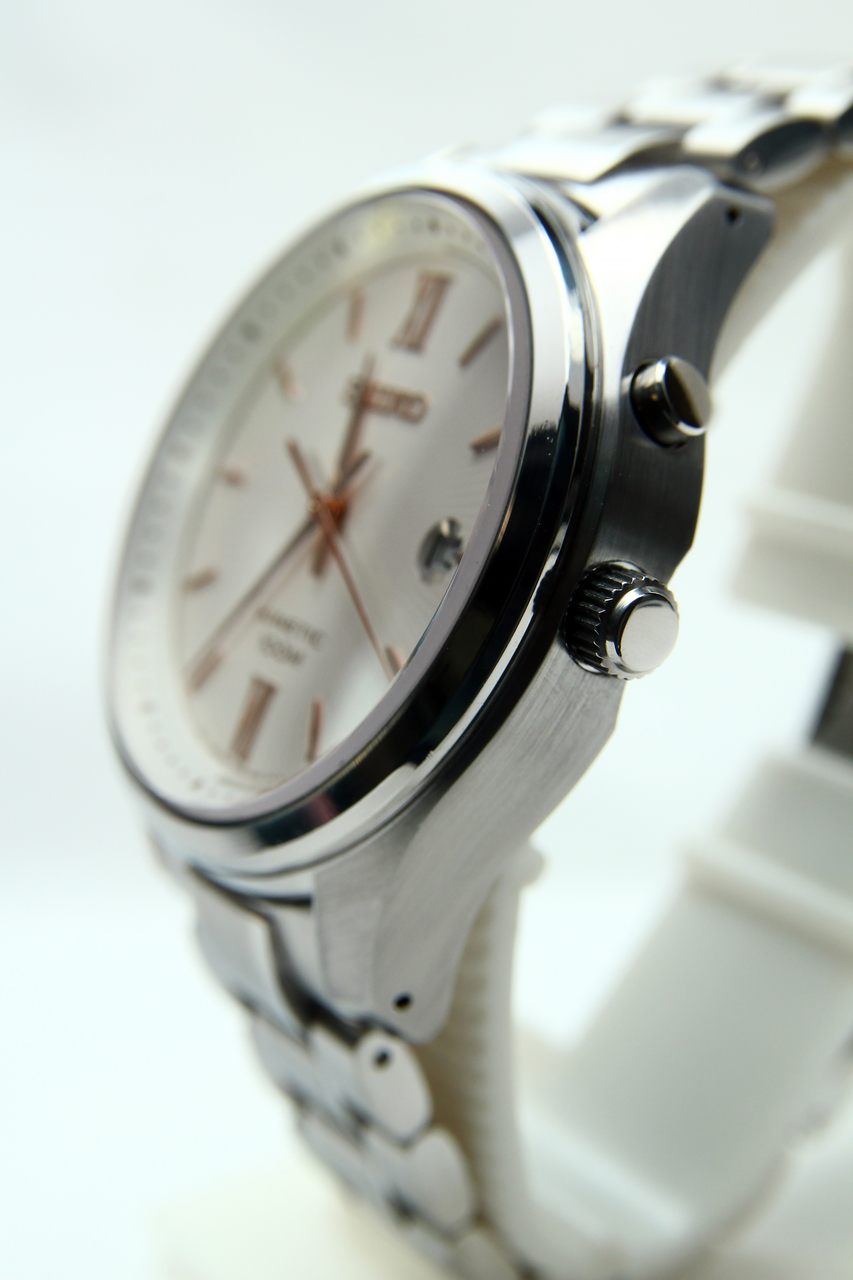

Буквально пару дней назад пришло стекло и браслет, и я решил наконец-то собрать всё воедино. Браслет немного тоже довёл до ума, сделав боковые грани зеркальными.
Ничего сложно в установке сапфирового стекла не было, главное его чётко отцентрировать. Процедура такая:
1) Установить ровно кольцо с метками
2) Установить уплотнитель. Неправильно поставить его просто невозможно, но spoiler: у новых колец, которые идут без ступеньки (с такими кольцами думаю всё ясно), часть куда впрессовывается стекло имеет немного скошенную форму, для того, чтобы дать направление стеклу, когда его будут впрессовывать (эта информация думаю полезна, потому что многие мастера думают, что это тайна и не разглашают этого).
3) Поставить стекло и отцентрировать, немного придавив пальцами, чтобы оно не шаталось.
4) Запрессовать прессом. Если кольца пресса подобраны правильно, то бояться не надо, просто давите без особого фанатизма, пока стекло не встанет как надо.
Далее осталось продуть всё от пыли, установить кнопки (предварительно все уплотнительные резинки необходимо смазать силиконовой смазкой, я использую густую от Nikon для объективов, она не растекается), установить механизм, закрутить крышку с уплотнителем (также смазать).
Установить браслет.
Готово. Я доволен =) По сути, это был мой первый опыт такой более-менее глобальной реставрации часов.
