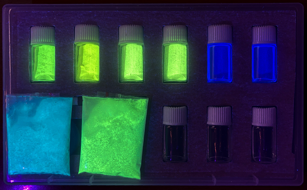

В присланной маляве от китайця написано :
Stir the phosphor and 2 bottles of glue in the blue box below
After stirring , how can this blue box not be washed clean , just use these 3 bottles of liquid to clean .
Как не мешай , не разводи , раствор густеет очень быстро . Сам по себе из набора . С разными акрилами-клеями (брал у жены) , с прозрачным лаком для ногтей . 5-10 минут и густеет .
Кстати , два флакона с тягучей жидкостью-клеем в УФ-свете светятся голубым .
Можно попробовать смешать один к одному как BERGEON 5680 .
Два фото с данными это подобный же набор , и копеечного люма с Али в двух пакетиках . Зарядил , закинул в кладовку - сфотал . Утром еще раз . Дата и время из EXIF .
Последний снимок сравнение этого набора и купленного люма из обсуждаемого в теме от ув.Стаса Strong-а . Снимал часа через два-три после начала сравнения . Начальные снимки походу затер ненароком ...
