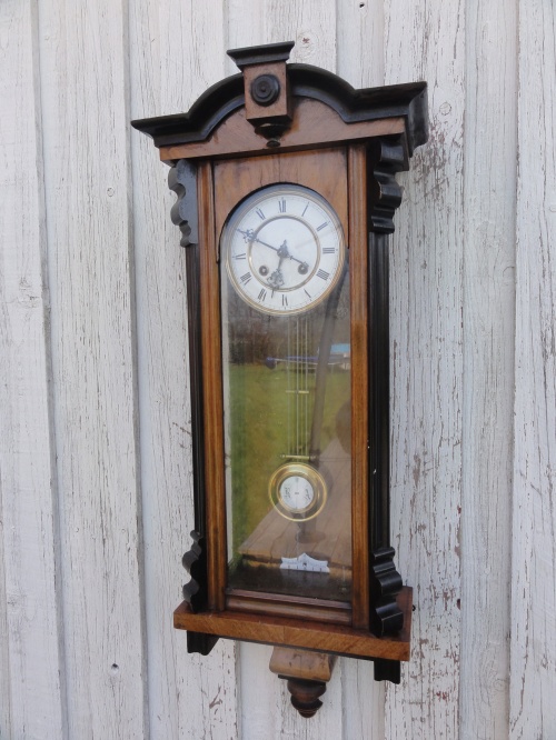

Корпуса:
ID:	3339118 Нажмите на изображение для увеличения
ID:	3339119 Нажмите на изображение для увеличения
ID:	3339120 Нажмите на изображение для увеличения
ID:	3339121 Нажмите на изображение для увеличения
ID:	3339122 Нажмите на изображение для увеличения
ID:	3339123 Нажмите на изображение для увеличения
ID:	3339124 Нажмите на изображение для увеличения
