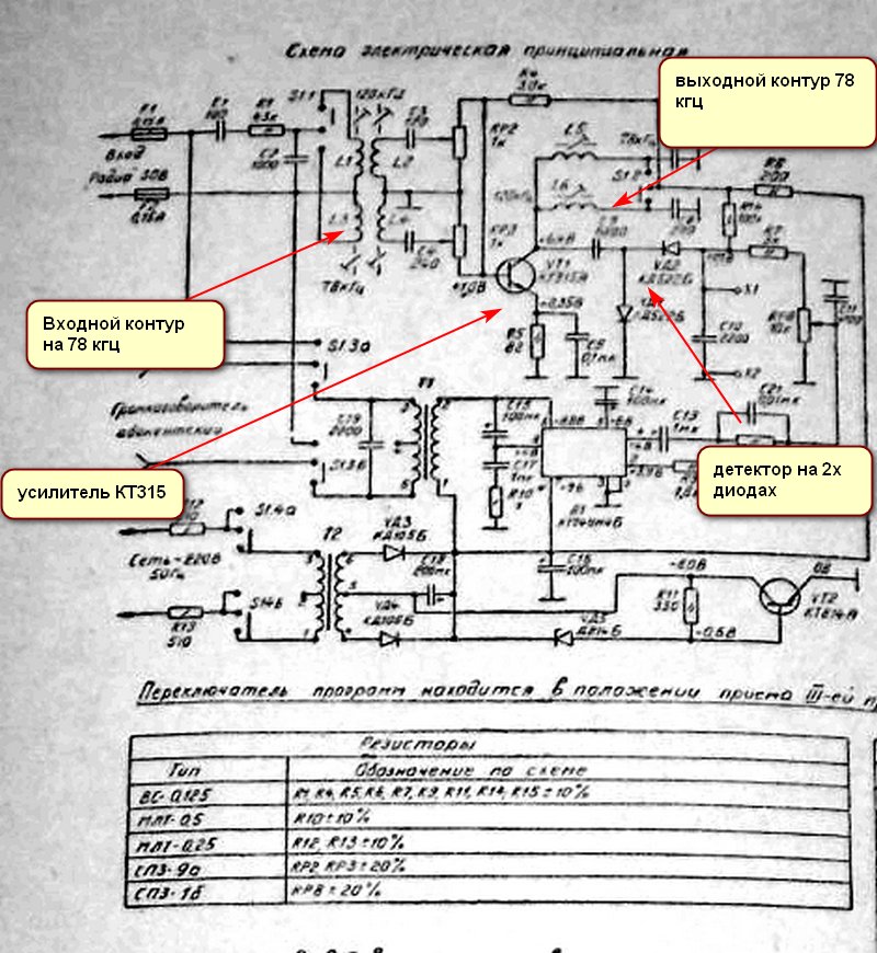

Сообщение от ploop Посмотреть сообщение
Так если подключить эту систему напрямую к схеме часов то проблем нет. Но так как это невозможно - нужна антенна, а следовательно появится обратная связь.
Кто увлекается радиосвязью знает, что ретрансляторы разной мощности и навороченности активно используются как любителями, так и оперативными службами. Но принцип там ВСЕГДА в разносе частот. Любые радиостанции, кроме детских игрушек, поддерживаю приём и передачу на разнесённых частотах (как раз режим работы с ретрансляторами). По другому не сделать физически. А активные антенные усилители всегда подключаются непосредственно в антенный вход устройств и ничего не излучают наружу,
Так что либо пассивные костыли, либо самостоятельные устройства, получающие время по GPS или NTP и вещающие маломощный сигнал с протоколом DCF77 или подобным.
Вот первое, что попалось схема трехпрограмника Арфа-302. Входной контур на 78 кгц, усилитель на транзисторе КТ315, выходной контур также на 78 кгц. Заметьте, схема не любительская, промышленная. Нагрузка усилителя детектор на 2х диодах, но он нам не нужен.
Вы, согласны, что на втором контуре будет усиленный сигнал 78 кгц?
Так вот , не нужно ничего подключать к часам! Достаточно поднести их к выходному контуру, так же как вы подносите часы к контуру Ситизена или самодельному. И никаких возбуждений здесь нет и не было и не будет.
Зачем усиливать, так, чтобы передавать сигнал на сотни метров, ЗАЧЕМ? Да, тогда и будет возбуждение, тогда и нужны разнесенные частоты. А здесь достаточно усиления в 3-4 раза.
Название: Арфа 302 схема.jpg
