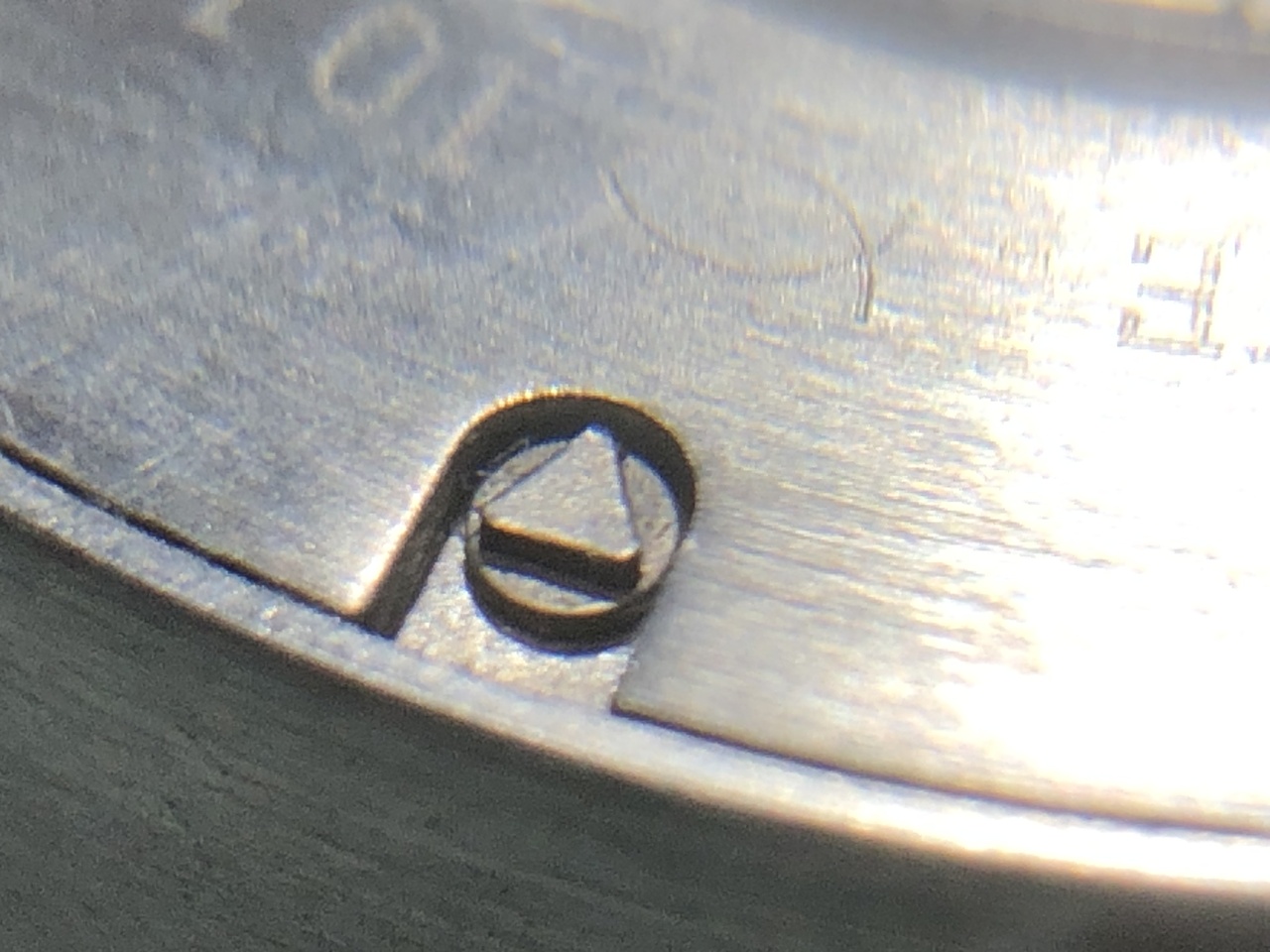

Привет друзья,
Делал отвертку и пробойник для теста - понять что и как, но вышло так, что оно сразу и получилось рабочим инструментом.
Отворачивает треугольные винты без люфта, хорошо садится.
Самое сложное оказалось - при шлифовании граней снимать одинаковую толщину, чтобы не убежал центр.
Сам пробойник делал из хвостовика китайского HSS сверла. Не отпускал и не закаливал, на раз хватило.
Всем спасибо за помощь!
