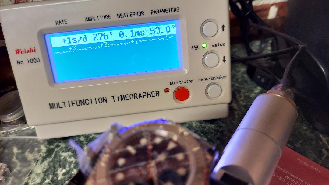

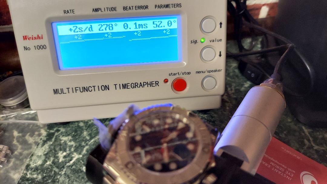

Сообщение от Stone1 Посмотреть сообщение
Маловата амплитуда для новых часов, хотя Вы неправильно выставили угол подъёма (lift angle), он должен быть 53 (раньше они почему-то писали 55, но сейчас вроде 53), и амплитуда была бы градусов на 6 выше.
Но даже такая амплитуда маловата, если измеряли на полном заводе.
Вот полный завод (наверное, 70 оборотов), 52 и 53, особой разницы по амплитуде не вижу. И этот ЯМ на 70ти часовом мехе, там вроде амплитуда ниже.
