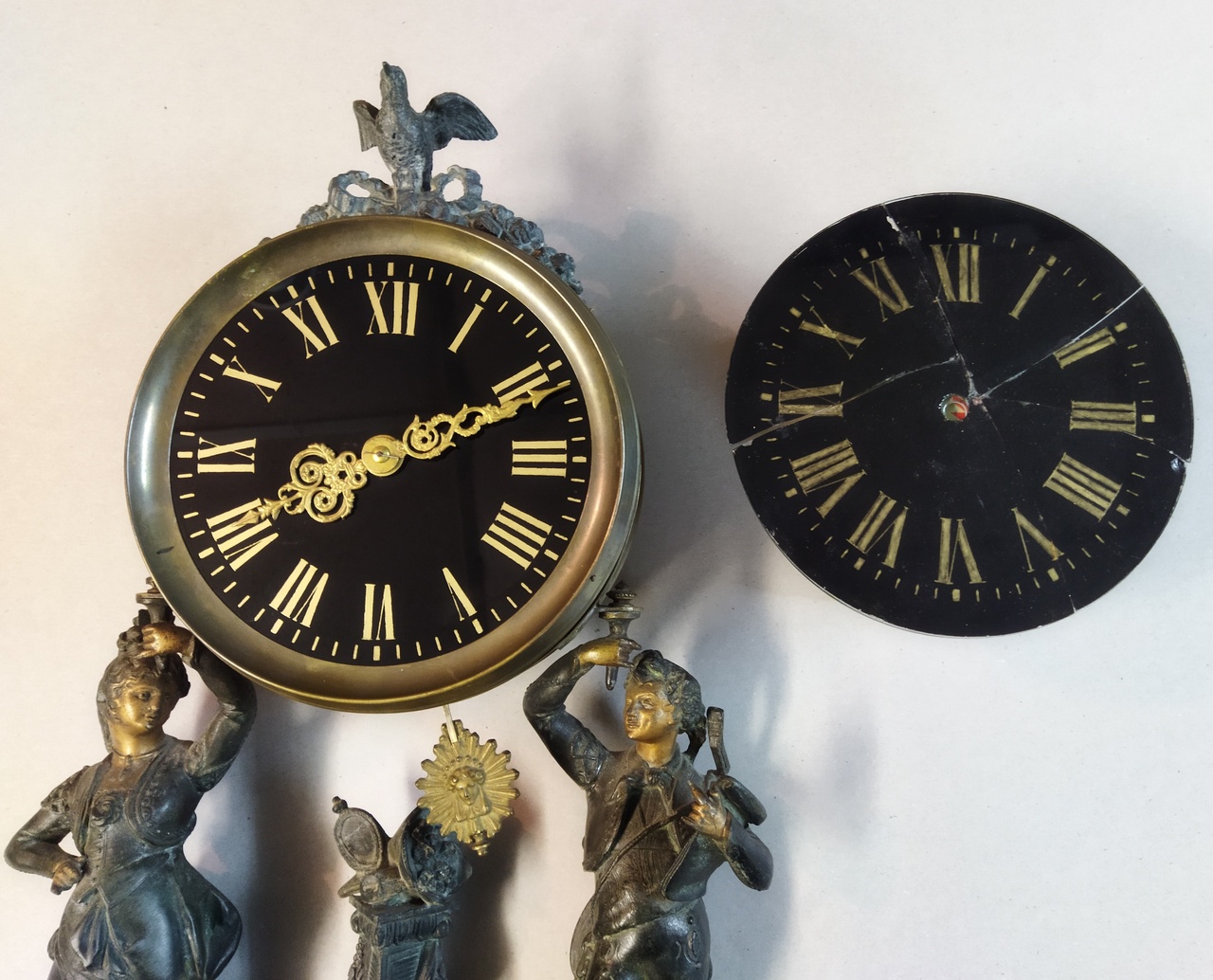

Коллеги, добрый вечер!
Хочу поделиться опытом (первым) , изготовления стеклянного циферблата. В подшефной антикварке, уронили часы, принесли на лечение.
Вроде по фото все стадии процесса видно.
Вообщем то, по силам любому.
