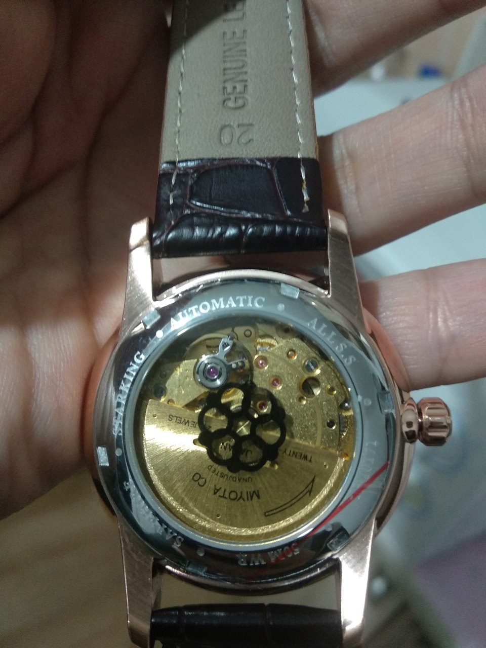

Всех приветствую!
Недавно пришли ко мне Starking. Заказал на подарок брату. Вручил только сегодня.
Вложение 3194091 Вложение 3194092
Я так полагаю механизм в представлении не нуждается)
Выбор пал на эту "рабочую лошадку", поскольку как подарок они не должны подвести. А сам я профан в этой теме. Посему у меня есть несколько стыдных вопросов:
1. Это нормально, что ротор намного легче крутится в холостом направлении, нежели направлении подзавода?
2. Поскольку я добросовестно читал ветку, часто натыкался на выражение мол отрегулировал часы после покупки и теперь ходят точно. Что это значит? Это надо к часовщику нести (ну если будет серьезная погрешность разумеется)?
3. И какая погрешность считается допустимой для 8215?
4. Как часто сие механизм подлежит обслуживанию? И в чем собственно оно заключается?
5. Какой у них запас хода?
6. Где-то читал, что дату нежелательно переводить в определенное время. К этим часам тоже относится?
1.Конечно нормально.Он и шумный из за этого холостого хода.
2.Ход от минус 15 до плюс 15 вполне нормален для него.Можно точнее сделать,если есть желание.
3.//-//
4.Я вообще не берегу его.Идет как танк уже почти 2 года.
5.Около 40ч.
6.Ко всем часам почти.
