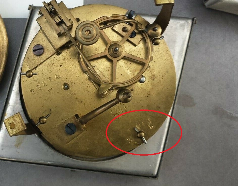

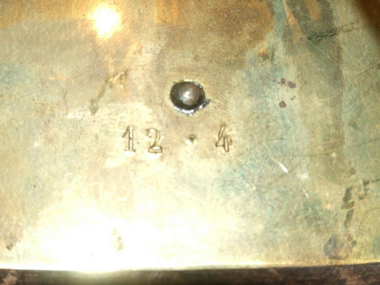

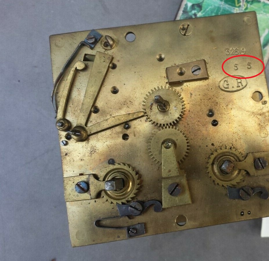

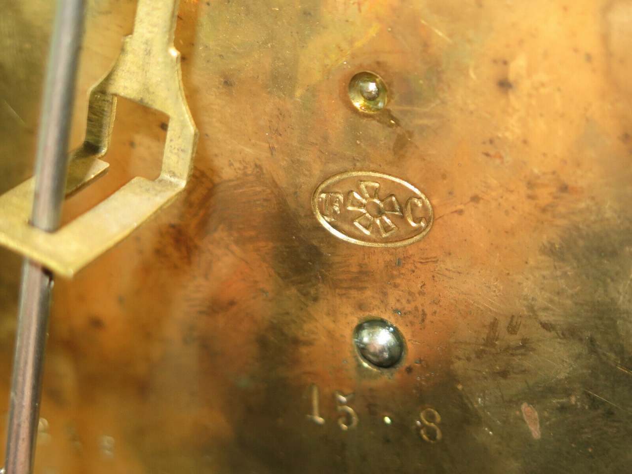

Добрый день. Листал весь форум и не нашел, как определять длину маятника на французских мех-мах.(Может это где-то и есть,но я по крайней мере, не нашел).
На метрическую-десятичную систему Францию перевел наполеон, но часовщики, видимо в силу традиций, продолжали использовать традиционные французские меры длины: В старой парижской системе мер 1 дюйм = 12 линий = 144 точки
французский дюйм(pouce), равен, примерно 27,07 мм, линия (lignes) равна примерно, 2,256 мм.
Если на механизме указано 4*6( 4 дюйма 6 линий), то длина маятника равна (4*27,07)+(6*2,256)=121,8 мм
такие маркировки длины маятника французы использовали до ХХ века, много механизмов каминных, шайб, но встречается такая маркировка и на больших механизмах( в примере представлен четвертной мех-зм от JF)
Логически это расстояние будет от точки подвеса, до центра тяжести маятника.
