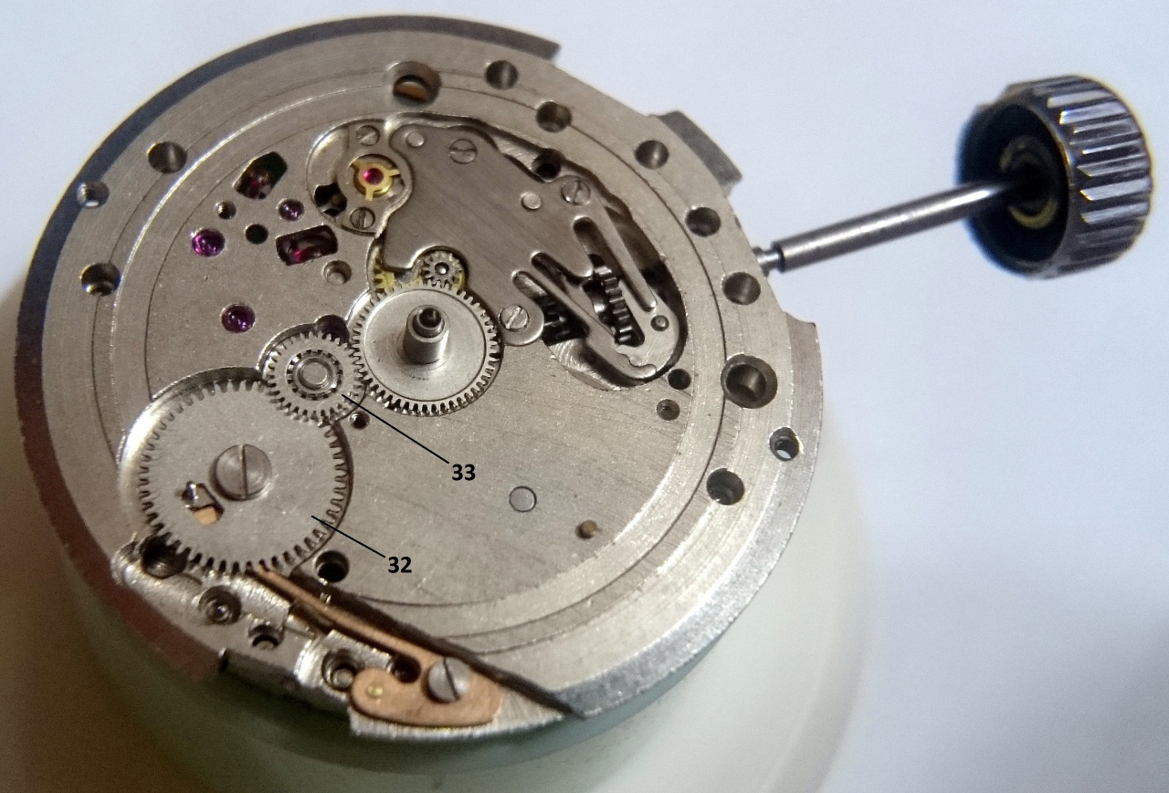

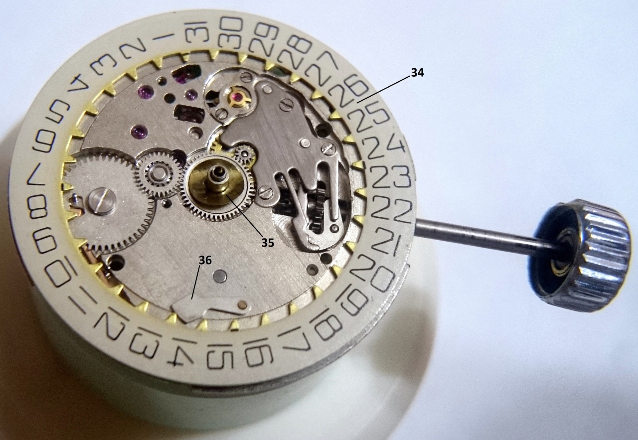

Сообщение от Brick200 Посмотреть сообщение
Я в новом мехе не силен но старый советский Восток не может менять дату через 24 часа 30 мин. как можно обьяснить это в данных часах?
С 1972 года и по сей день нет никакого "нового меха", производится один и тот же калибр 24хх, который вы, скорее всего, и видели.

32 — суточное колесо, 33 — календарное колесо с трибом. Соотношение зубьев там подобрано так, чтобы суточное за два оборота часового (которое 30 на предыдущей картинке) делало один: нам же раз в сутки нужна смена календаря. Запомнили последовательность? Колёса на изнанке вертятся, вся эта круговерть приходит на минутный триб, с него через вексельное колесо на часовое, далее — через календарное колесо и его триб на суточное. Связь жёсткая.

34 — календарный диск, наш герой. 36 — фиксатор: своими зубами календарный диск цепляется за фиксатор (чтобы число в апертуре даты стояло чётко и красиво), и за кулачок 31 со второй картинки. 35 — прокладка, она нам не интересна.

Таким образом:
1. Календарь жёстко связан со стрелками; если он переводится не в полночь — значит, либо стрелки стоят неправильно (не синхронно с ним), либо в календарном устройстве что-то неладно, нужно снимать циферблат и смотреть.
2. Календарь просто обязан стрелять в одно и то же время, потому что жёстко связан... — см. п. 1. Если это не так — значит, что-то точно неладно.
Сообщение от Andrey921 Посмотреть сообщение
вдруг на этих так нельзя
Можно. Вы, наверное, поняли по картинкам, что там принцип храповика: туда меняется, обратно — щёлкает вхолостую. Быстрая коррекция переводом через полночь, обратно до ~ 8 вечера и снова через полночь — штатный способ для этого механизма.
