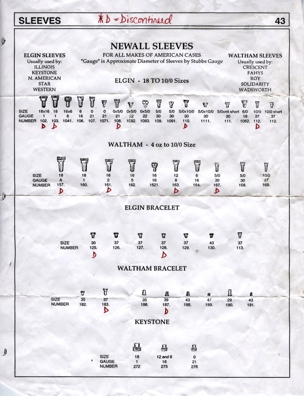

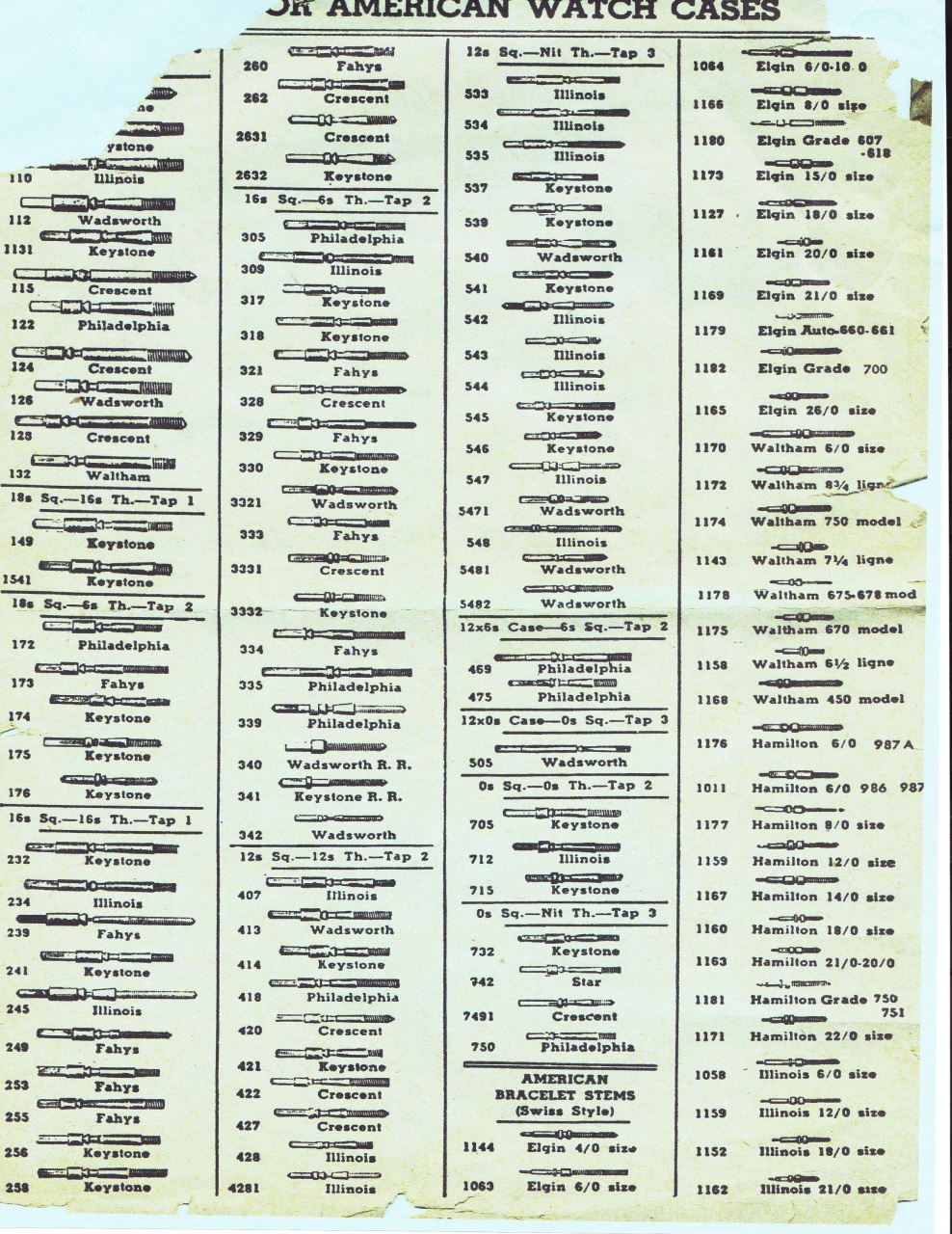

Сообщение от yanio Посмотреть сообщение
Не сможет ли кто подсказать какой заводной вал у этого калибра? Grade 225, model 1894, size 12s, serial 24768542
Добрый день!
Это сложно сказать, на самом деле все зависит от корпуса часов. Будучи что часы с отрицательной настройкой стрелок, то систем диктует использование двухчастной заводной вал с гильзой.
Посмотрите сканы ниже - лучше что я могу предложить.
С уважением, Душан
