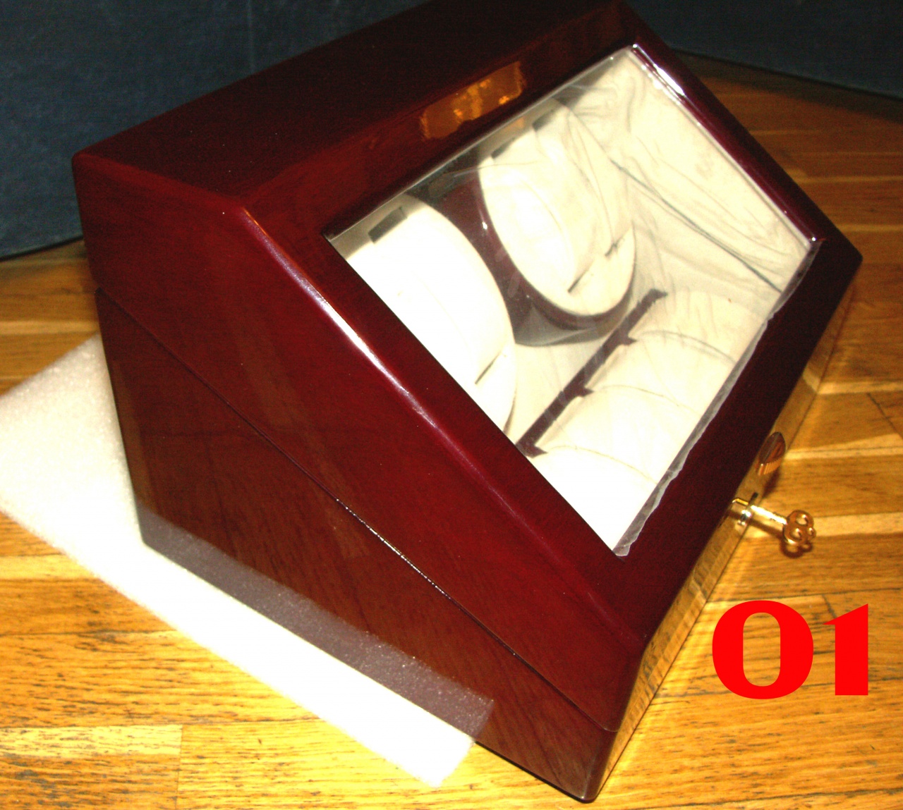

Очутился как-то сам собой в доме виндер производства старинной калифорнийско-китайской мануфактуры под управлением сэра Энтони Чау. Сие изделие было рождено в муках в подвалах сайта www.acetimer.com и, оборвав пуповину над Атлантикой, правдами и неправдами оказалось у меня. Поскольку до пятницы, как и Пятачок, я был совершенно свободен по причине собственного распухшего пятачка, наличия вируса гриппа и отсутствия желания производить для общества прибавочный продукт, я вооружился отверткой и решил посмотреть, чего у этого виндера находится внутри. (Или, как принято писать нынешними отличниками, «в нутри».)
Фото 1, 2.
Внешний осмотр показал достаточно приемлемое качество покрытия, нормальный внешний вид и достаточную прозрачность стекла. Стекло, ясен пень, за такие деньги было пластиковое и прямое, как политика партии, а не гнутое, как на виндере MODALO. С одной стороны – и фиг бы с ним, а с другой – меньше места для вращающихся часов. Ибо, как показал опыт, если 47-мм зверюгу поместить на крутящуюся титьку заводной головкой наружу, при плохом раскладе звезд на небе головка будет чиркать по внутренней обивке закрытой крышки. Если это обнаружить спустя продолжительное время, на обивке будет уже вполне различимая канавка, как от шин на асфальте. То есть, запоминаем: головкой внутрь. Лак – красное дерево, без изъянов.
