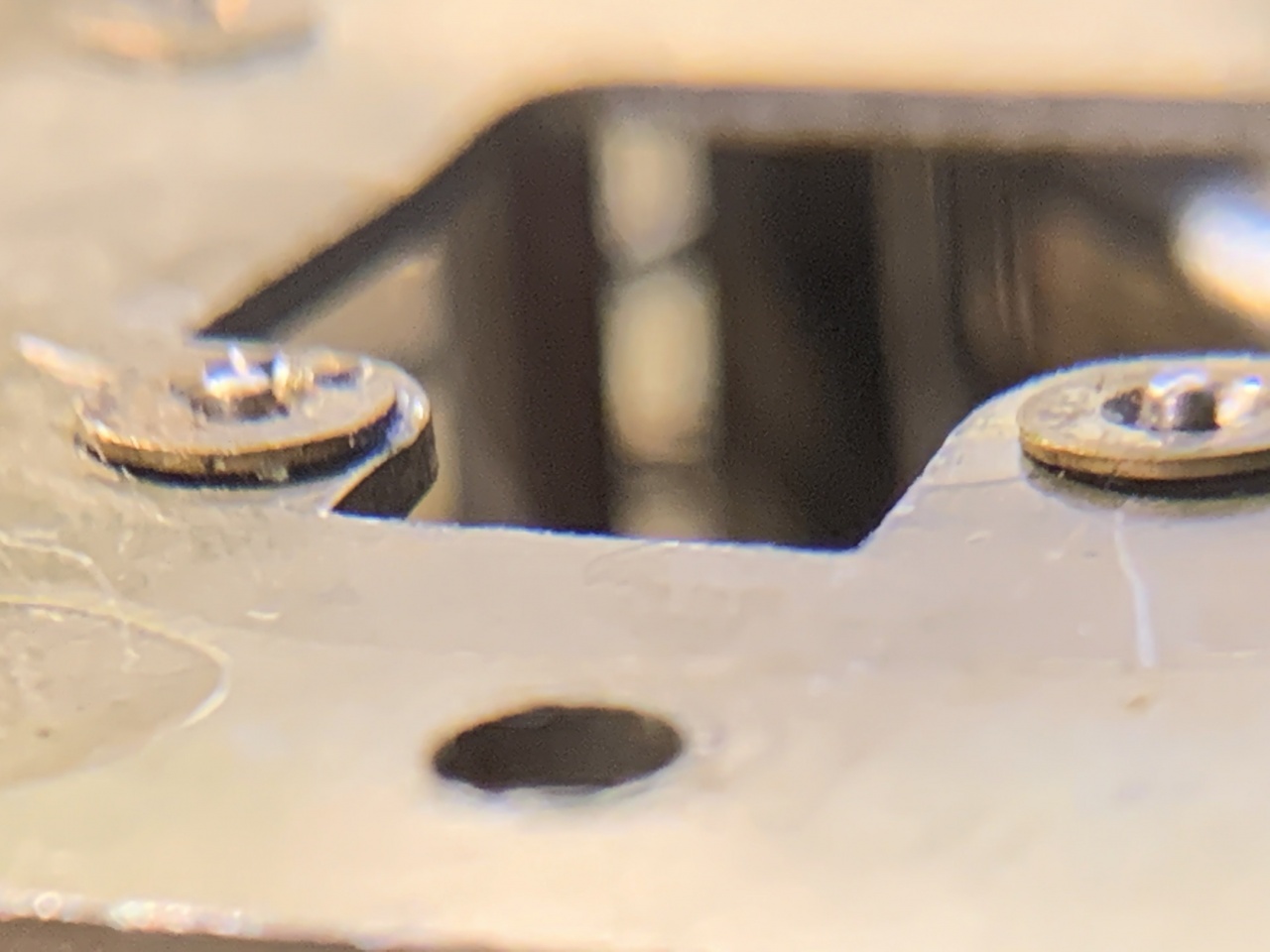

Попались под руку Waterbury часы, которые не тикают. Причина очевидна – отверстия 2-х втулок уже далеко не круглые, да и кто-то прилично приложился к втулкам (футер?). Ну и конечно всё залито маслом как будто часы хотели в нём утопить . Пластины железные, втулки латунные, вроде оригинальные. Если поменять две втулки, то часы будут работать (они работают, если качнуть маятник и поднять слегка ось колеса в «настоящий» центр отверстия втулки. К сожалению мой K&D №18 и другой инструмент для наручных и карманных часов тут не подойдут. Тут не обсуждалась тема «сделай сам» что-то типа KWM устройства из пресс дрели?
