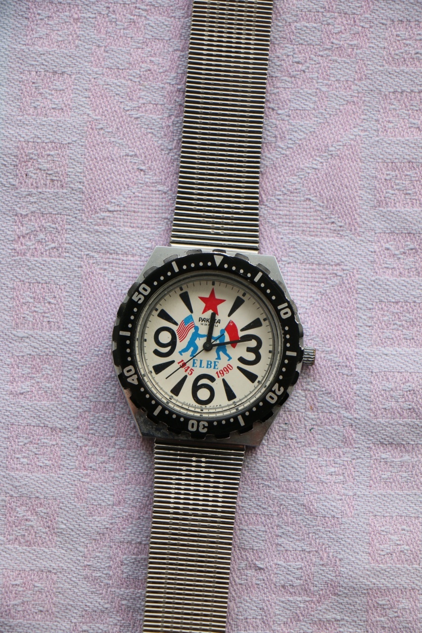

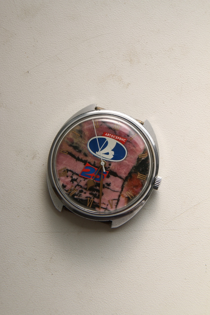

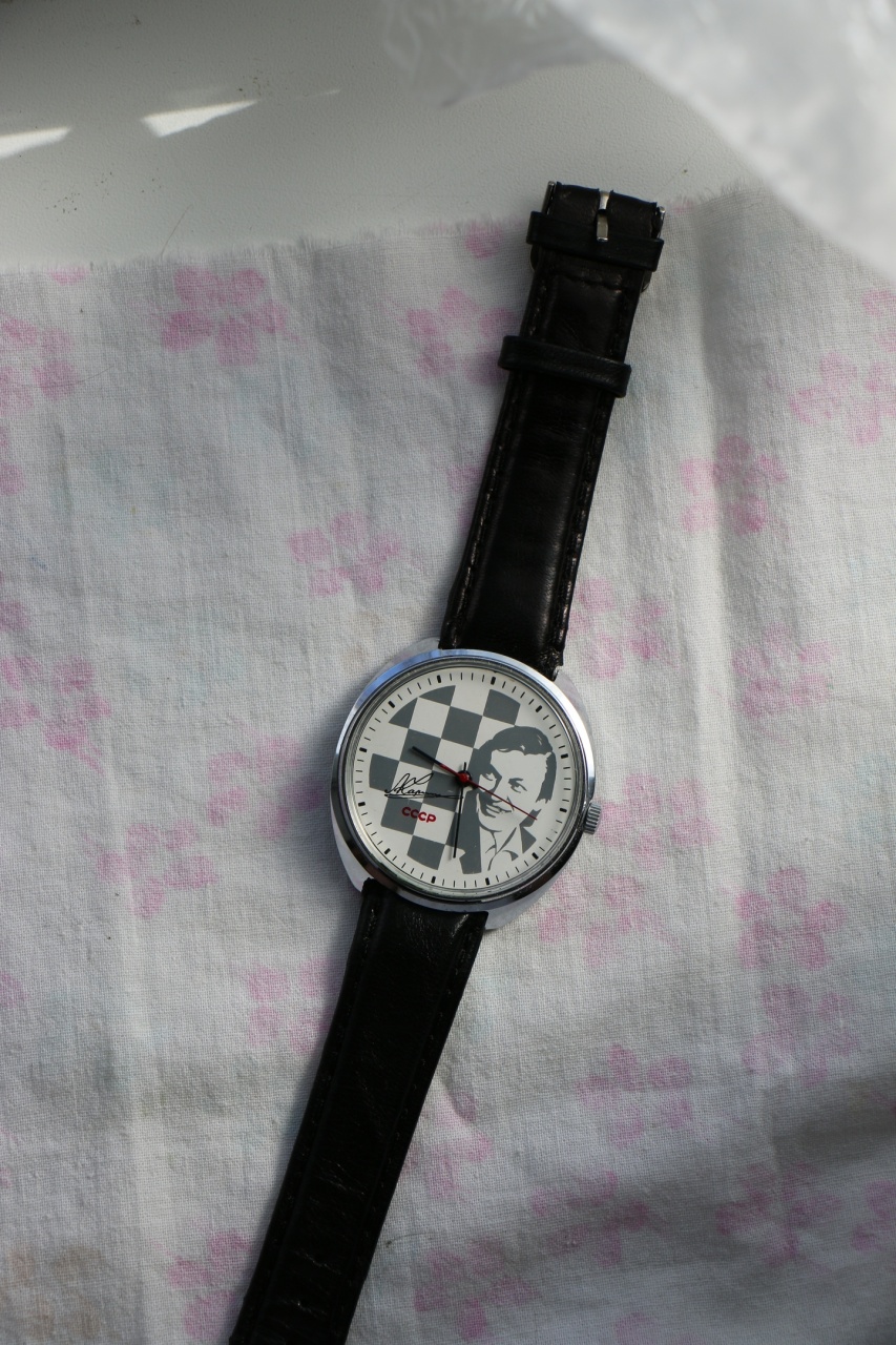

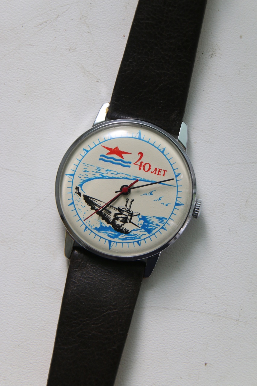

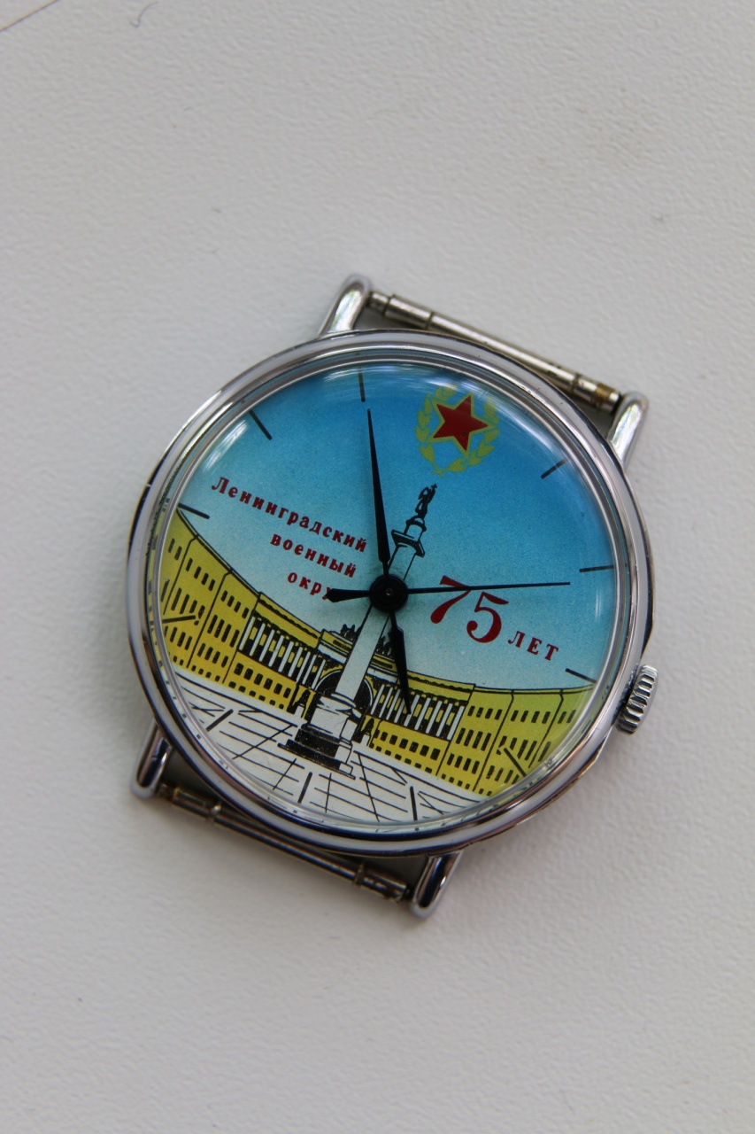

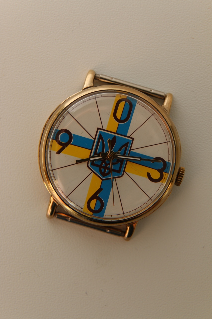

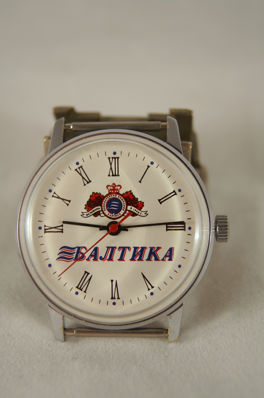

В конце 1980-х начале 1990-х годов Петродворцовый Часовой Завод выполнял огромное количество заказов от самых различных предприятий, организаций и не только. Помимо простых печатных циферблатов с символикой заказчика, были также и очень интересные циферблаты со своим нестандартным и уникальным гильоше, которое больше не повторялось на других моделях (покажу в этой теме позже отдельным постом).
Как все происходило. На завод поступал заказ от какого-нибудь предприятия или организации. Художники разрабатывали матрицы (фото 1), в которые заливалась краска, лишняя краска удалялась, и оставалась краска которая находилась в углублении. Был пресс, на конце которого была резиновая груша. Циферблат устанавливался на стол, грушей с матрицы брали краску и наносили на циферблат. И эта операция повторялась несколько раз, в зависимости от сложности изображения на циферблате.
